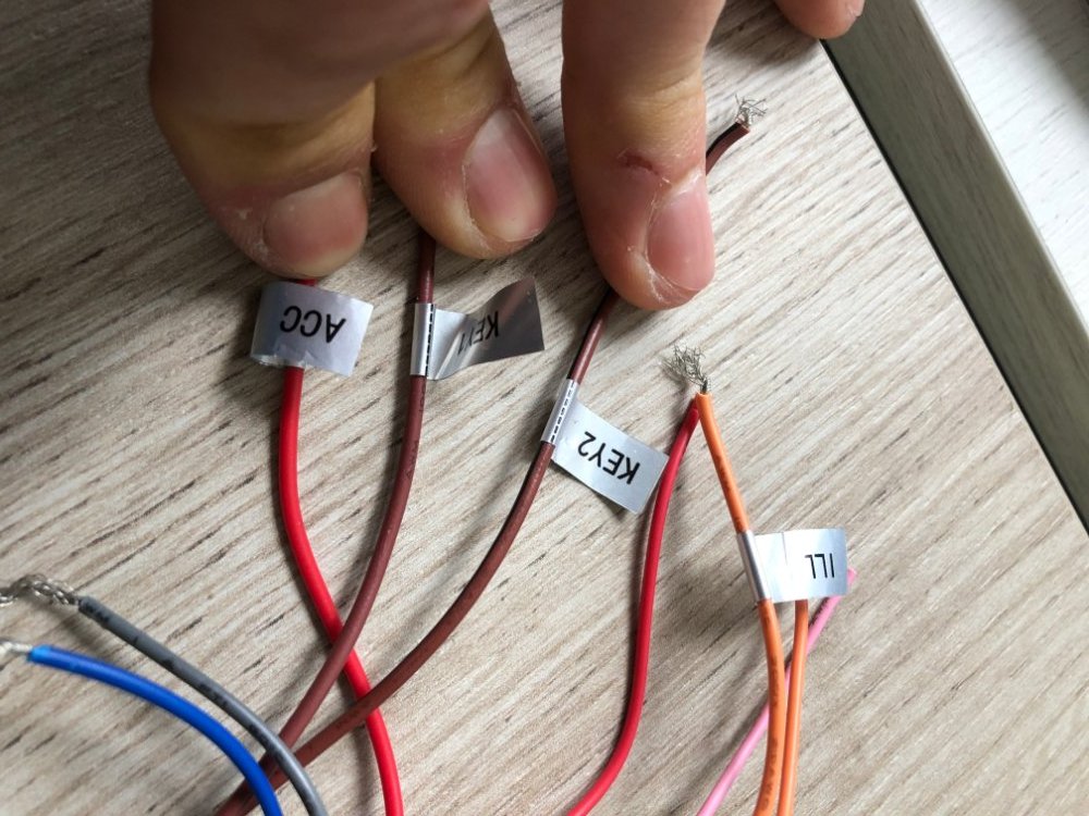

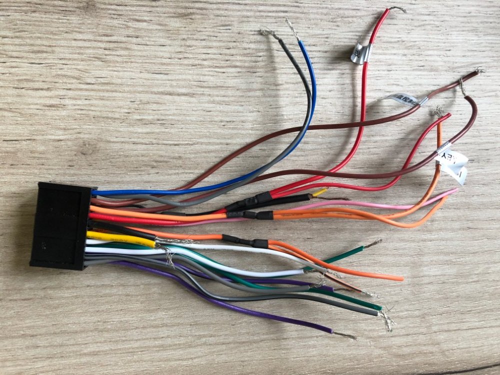

LLSP_RIDER Publicado 31 de Enero del 2021 Denunciar Publicado 31 de Enero del 2021 En 12/1/2021 a las 8:02, Carlisu84 dijo: si le sacas una foto al cableado te podemos ayudar. normalmente rojo y amarillo son 12v y negro negativo. con eso ya deberia de encender. Buenas Carlisu, siento no haber contestado primero. Pues estuvo un amigo que se lleva mejor con los cables y ha conseguido que le llegue corriente, pero nada, se enciende la luz de los botones 1 segundo y no vuelve a dar señales de vida. creo que probaré conectando directamente al coche ya que con la fuente de alimentación se me hace mas complicado entender los cables. Os dejo por aquí unas fotos de los cables que tengo para enredar con ellos. Responder

Carlisu84 Publicado 1 de Febrero del 2021 Denunciar Publicado 1 de Febrero del 2021 hace 19 horas, LLSP_RIDER dijo: Buenas Carlisu, siento no haber contestado primero. Pues estuvo un amigo que se lleva mejor con los cables y ha conseguido que le llegue corriente, pero nada, se enciende la luz de los botones 1 segundo y no vuelve a dar señales de vida. creo que probaré conectando directamente al coche ya que con la fuente de alimentación se me hace mas complicado entender los cables. Os dejo por aquí unas fotos de los cables que tengo para enredar con ellos. Conectalo fuera y con la caja de canbus puesta en la radio dale corriente positiva al pin numero 14 y 16 y negativa al 2 y 15 con eso deberia de funcionar Responder
