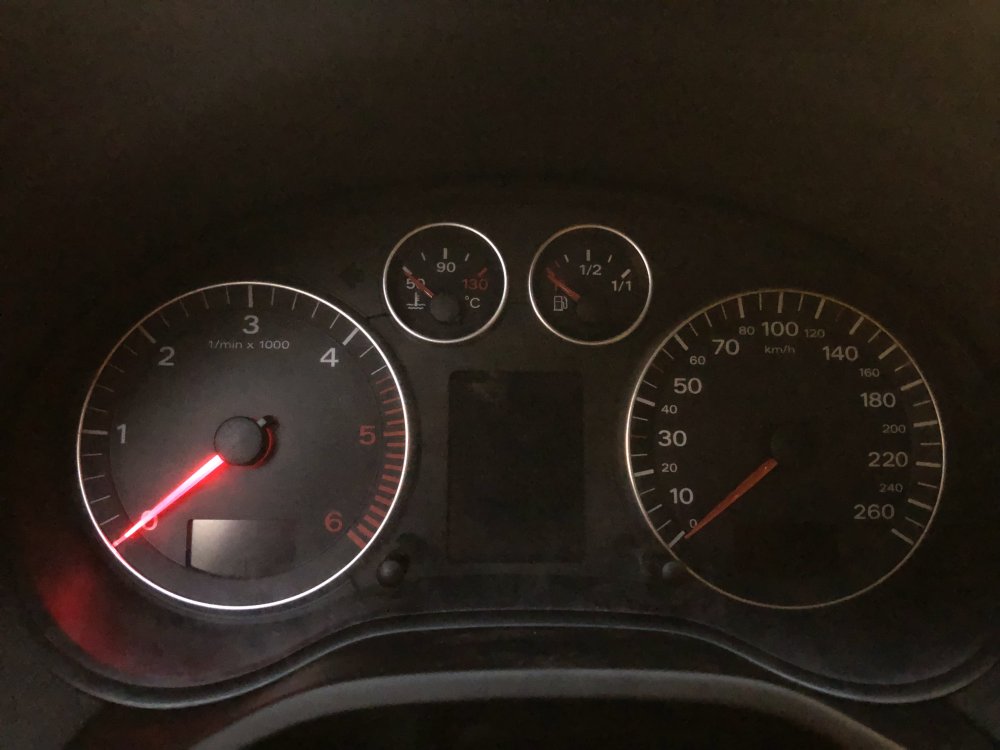

Antonio.a3 Publicado 4 de Agosto del 2019 Denunciar Publicado 4 de Agosto del 2019 Buenas compañeros, tengo un problema con el cuadro y es que se me queda encendida la aguja de las rpm aunque esten las luces quitadas contacto quitado y todo.. el problema esque llevo ya dos baterias y me las debe de fundir eso.. Os adjunto foto para que veais el problema... si alguien sabe como verlo con Vag-com tengo el programa y podria hacer el log. Gracias a todos ante mano! Responder
Carlisu84 Publicado 4 de Agosto del 2019 Denunciar Publicado 4 de Agosto del 2019 Buenas noches, viendo eso parece que hay un problema en el cuadro o cableado que llega al mismo. Con el vagcom podrías ver si hay error en el canal 17, míralo y haber si pone algo. Un saludo Responder
Antonio.a3 Publicado 6 de Agosto del 2019 Autor Denunciar Publicado 6 de Agosto del 2019 Buenas! Muchas gracias por tu respuesta, te comento estoy arreglando el coche ya que tuvo un golpe entonces seguramente salgan miles de fallos en el cuadro, que sean de otro tipo. te copio lo que me sale en el vagcom Dirección 17: Instrumentos Etiquetas: EST\8P0-920-xxx-17-MY7.clb N°. de Parte SW: 8P0 920 930 F HW: 8P0 920 930 F Componente: KOMBIINSTR. VDO H25 0150 Versión: D10 N° de Serie: 2244DD10059444 Codificación: 0004103 Nº Taller: WSC 80093 222 69422 VCID: 356197D55C4171E236-8060 4 Averías detectadas: 00381 - Bus de datos del cuadro de instrumentos 014 - Defectuoso/a/s - Intermitente Cuadro Congelado: Estado de Avería: 00000001 Prioridad de Avería: 1 Frecuencia de Avería: 6 Reseteos del Contador: 148 Kilometraje: 0 km Indicación de Tiempo: 0 00668 - Voltaje de a bordo, borne 30 002 - Límite inferior no alcanzado - Intermitente Cuadro Congelado: Estado de Avería: 00000001 Prioridad de Avería: 4 Frecuencia de Avería: 6 Reseteos del Contador: 154 Kilometraje: 317434 km Indicación de Tiempo: 0 Fecha: 2017.07.14 Tiempo: 07:04:06 00562 - Sensor de nivel/temperatura de aceite (G266) 008 - Señal inadmisible - Intermitente Cuadro Congelado: Estado de Avería: 00000001 Prioridad de Avería: 6 Frecuencia de Avería: 17 Reseteos del Contador: 156 Kilometraje: 317434 km Indicación de Tiempo: 0 Fecha: 2017.10.01 Tiempo: 09:21:25 01298 - Verificación de lámparas de control en el cuadro de instrumentos 014 - Defectuoso/a/s - Intermitente Cuadro Congelado: Estado de Avería: 00000001 Prioridad de Avería: 2 Frecuencia de Avería: 29 Reseteos del Contador: 148 Kilometraje: 317434 km Indicación de Tiempo: 0 Fecha: 2017.07.14 Tiempo: 00:35:38 Responder
antoniocarlab Publicado 7 de Agosto del 2019 Denunciar Publicado 7 de Agosto del 2019 Todas las averías son intermitentes.Bórralas y mira a ver si con Vag Com puedes hacerle un test al cuadro. Responder
Antonio.a3 Publicado 7 de Agosto del 2019 Autor Denunciar Publicado 7 de Agosto del 2019 Vale muchas gracias! Borre los fallos y me volvieron a salir los mismos.. como se haria el test del cuadro? Gracias Responder
Carlisu84 Publicado 9 de Agosto del 2019 Denunciar Publicado 9 de Agosto del 2019 En 7/8/2019 a las 20:20, Antonio.a3 dijo: Vale muchas gracias! Borre los fallos y me volvieron a salir los mismos.. como se haria el test del cuadro? Gracias ajuste basico ahi deberia de ponerlo. aunque me da que tienes el cuadro tocado Responder
atmracing Publicado 12 de Agosto del 2019 Denunciar Publicado 12 de Agosto del 2019 En 5/8/2019 a las 0:22, Antonio.a3 dijo: Buenas compañeros, tengo un problema con el cuadro y es que se me queda encendida la aguja de las rpm aunque esten las luces quitadas contacto quitado y todo.. el problema esque llevo ya dos baterias y me las debe de fundir eso.. Os adjunto foto para que veais el problema... si alguien sabe como verlo con Vag-com tengo el programa y podria hacer el log. Gracias a todos ante mano! Eso es problema del cuadro me pasaba a mí en el 8l Responder
Antonio.a3 Publicado 18 de Agosto del 2019 Autor Denunciar Publicado 18 de Agosto del 2019 Hola buenas, he estado de vacaciones y no he podido mirarlo.. el problema sigue aun borrando todos los fallos con vagcom... es posible que tenga que cambiar el cuadro?? Si lo cambio automáticamente se ponen los km que tengo? O como debo de hacerlo? Un saludo amig@s!! Responder
