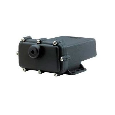

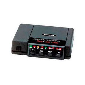

Todoradares Publicado 8 de Agosto del 2019 Denunciar Publicado 8 de Agosto del 2019 Es un Beltronics 975. Es un equipo que ya tiene más de 12 años. Mejor que nada es, pero sólo te va a detectar los radares en banda KA (aproximadamente el 50% de los existentes en España). Es un equipo muy detectable aunque ahora mismo no están usando el Detector de Detectores por lo que no sería un problema. Venderlo ya complicado porque no tiene mucha salida al estar muy obsoleto y tener unos 4 modelos por encima ya. Llevarás una centralita bajo el volante y un cable que se conecta con la antena. La antena detectora irá tras el paragolpes delantero. Responder
