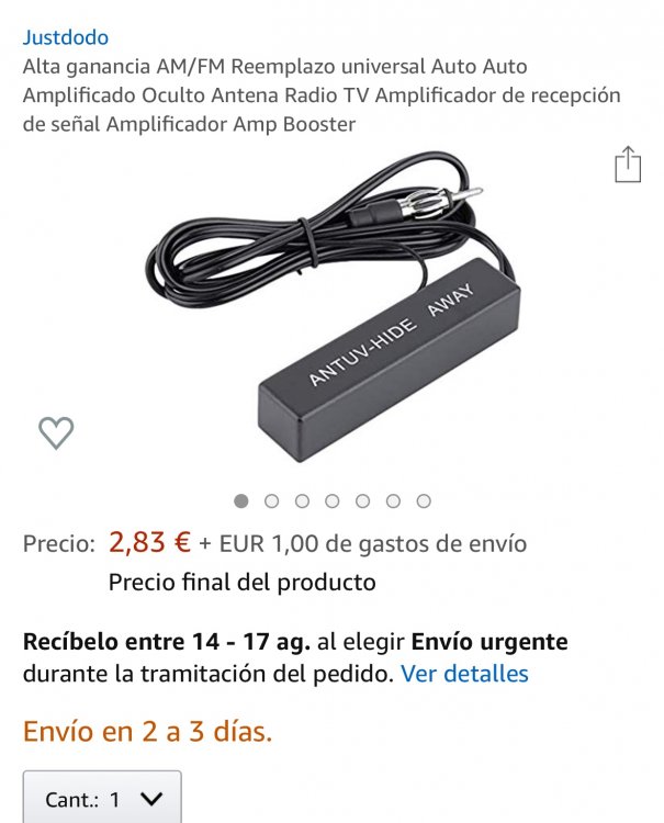

luisjesus Publicado 10 de Agosto del 2019 Denunciar Publicado 10 de Agosto del 2019 Todos sabemos que uno de los fallos más típicos del A4 B6/B7 es el módulo amplificador de antena. Se estropea y nos quedamos sin recepción en la radio o con una cobertura muy pobre. Una de las soluciones pasa por comprar un módulo nuevo que cuesta más de 200€ o buscar uno usado. La solución por la que yo he optado es muy sencilla y barata. Por menos de 4€, vuelvo a tener radio y con una recepción buenísima. He desconectado el cable de antena original (la antena original y la instalación queda inutilizada pero en su sitio) y he conectado a la radio la antena de 4€. Va oculta detrás del quitasol del conductor, entre el techo y el tapizado. Después he guiado el cable hasta la radio ocultándolo y no ha hecho falta conectar el cable que alimenta con 12 V. ya que curiosamente he comprobado que tiene mejor recepción que si se conecta. He de decir que he ganado mucha recepción y me ha sorprendido. En AM he pasado de no escuchar ninguna emisora, a escuchar todas las que se reciben en mi zona. En FM ahora recibo el triple de emisoras. Espero que os esto os sirva si tenéis el mismo problema que yo tenía. Un saludo y todos. Responder

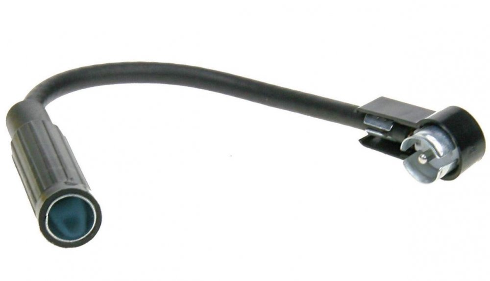

luisjesus Publicado 13 de Agosto del 2019 Autor Denunciar Publicado 13 de Agosto del 2019 (editado) En 11/8/2019 a las 9:03, Carlisu84 dijo: Ah vale, no sé porque tenía en la cabeza que no iba por conector de antena estandar. Gracias Se me olvidó decir al hilo de tu comentario, que he tenido que comprar este adaptador para poder conectar la antena “barata” a la radio de origen. Saludos. Editado 13 de Agosto del 2019 por luisjesus Responder
Tolo Publicado 13 de Agosto del 2019 Denunciar Publicado 13 de Agosto del 2019 hace 4 horas, luisjesus dijo: Se me olvidó decir al hilo de tu comentario, que he tenido que comprar este adaptador para poder conectar la antena “barata” a la radio de origen. Saludos. ¿Entonces es una antena pasiva? ¿sin alimentación? Responder

luisjesus Publicado 14 de Agosto del 2019 Autor Denunciar Publicado 14 de Agosto del 2019 hace 16 horas, Tolo dijo: ¿Entonces es una antena pasiva? ¿sin alimentación? Trae cable de alimentación, pero curiosamente he comprobado que recibe mejor sin alimentación de 12 V. Con el cable conectado, recibo más ruido y la señal es menos limpia. Responder
