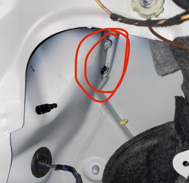

alepicostas Publicado 19 de Octubre del 2020 Denunciar Compartir Publicado 19 de Octubre del 2020 Hola chicos, una pregunta. No es necesario quitar dos piezas que están al fondo de la que se muestra en el vídeo también?? No consigo sacar el faro quitando sólo la pieza que se indica en el vídeo de este hilo, hay como 2 tornillos con una cubierta de plastico. Responder Enlace al comentario Compartir en otros sitios web More sharing options...
alepicostas Publicado 19 de Octubre del 2020 Denunciar Compartir Publicado 19 de Octubre del 2020 hace 1 minuto, alepicostas dijo: Hola chicos, una pregunta. No es necesario quitar dos piezas que están al fondo de la que se muestra en el vídeo también?? No consigo sacar el faro quitando sólo la pieza que se indica en el vídeo de este hilo, hay como 2 tornillos con una cubierta de plastico. Son estas las piezas a las que me refiero Responder Enlace al comentario Compartir en otros sitios web More sharing options...
