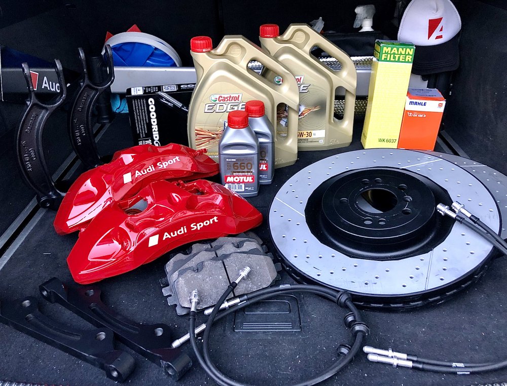

Bueno pues este ha sido el resultado final ya con sus logos jejeje
Se ha montado todo el kit nuevo, pinzas, pastillas, discos, adaptadores, latiguillos metálicos en las 4 ruedas y líquido Motul 660.
Y ya de paso que pasaba por el taller he aprovechado para hacerle el mantenimiento habitual, aceite, filtro de aceite y de gasoil (el de aire se lo
cambié hace nada Por capricho jeje)
También los soportes de la suspensión para poder plancharlo más, pero que no vinieron modificados como quería y los tengo a volver a modificar actualmente.

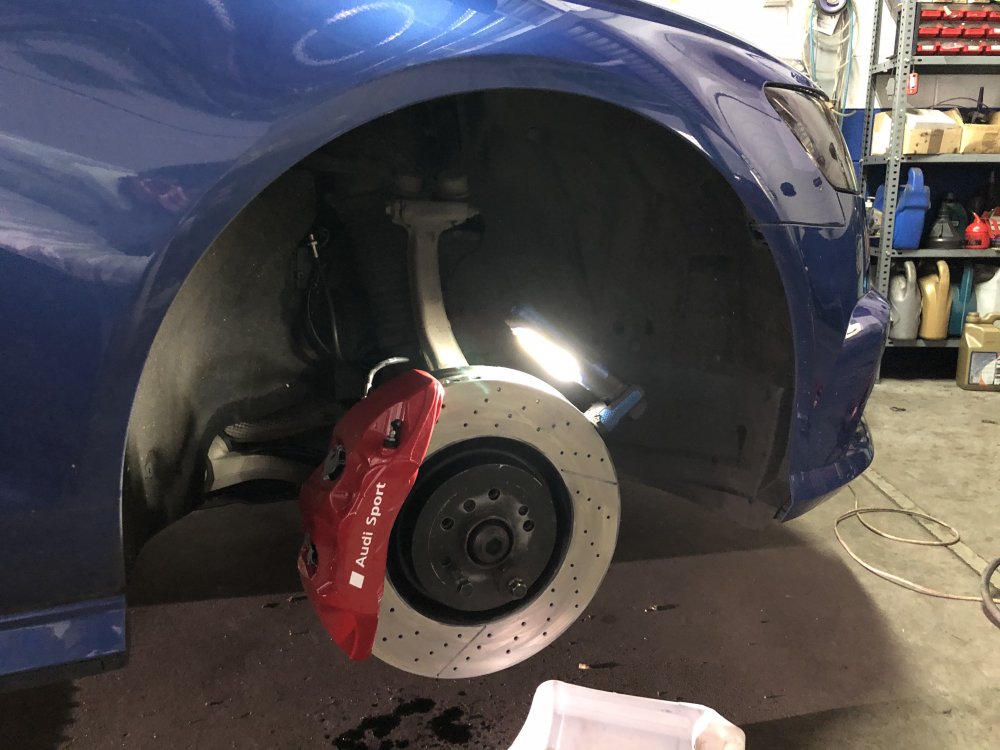

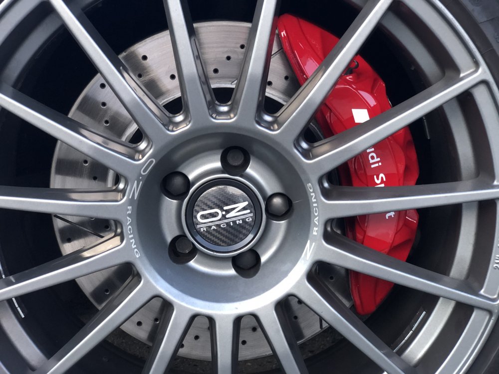

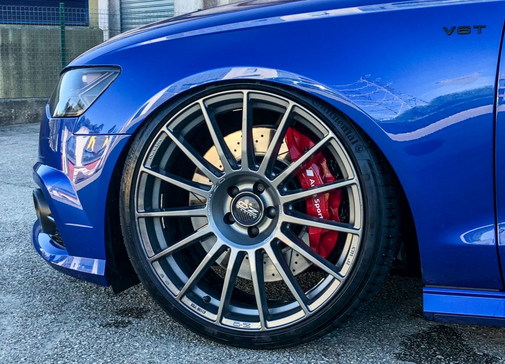

Y ya llegó el día del montaje. Son una pasada de frenos y enormes pero claro .. en la 21” pues 5cm más de disco le entraba también jajajajaj
He de decir que las sensaciones son brutales. Frenan muy muy bien, sobre todo cuando ya están algo calientes que te dejan clavado. La verdad es que estoy muy satisfecho con el cambio.

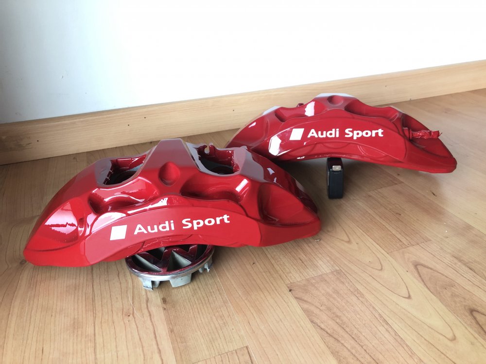

hace 17 minutos, ToTa dijo:
De hecho no son de sq7 esas pinzas, son como las mias de q7,rs5 b9 para discos de 375, lo que hace el polaco es un soporte especial para los discos de 390 de mercedes
Pues serán. A mi es lo que me dijeron y la verdad estoy encantado con ellas.

Una pasada!! Preciosas y deben de frenar de vicio.

Aunque parezcan iguales, hay 3 tamaños diferentes de akebonos de 6 pistones, para discos de 350, 375 y 400mm
Yo pude probar los frenos en condiciones este fin de semana por el Pontón y una autentica gozada, la verdad que son una maravilla estas pinzas.
Por cierto, si alguien esta interesado en algún juego, que me mande privado que se lo consigo
