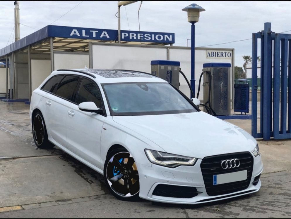

En 22/7/2020 a las 19:21, ToTa dijo:
Aunque parezcan iguales, hay 3 tamaños diferentes de akebonos de 6 pistones, para discos de 350, 375 y 400mm
Yo pude probar los frenos en condiciones este fin de semana por el Pontón y una autentica gozada, la verdad que son una maravilla estas pinzas.
Por cierto, si alguien esta interesado en algún juego, que me mande privado que se lo consigo
Hola buenas.....
Qué puedes conseguir en esas akebono. Estoy interesado.
Las que lleva el paisano Saavedra son las número 8, las reconozco por las pastillas, quizás sean para nuestros coches las más razonables, aunque las 9 quedarían de lujo y admiten esa medida de disco, pero son más caras y por tanto las pastillas.
Salu2.-
hace 12 horas, Miguel Ángel. dijo:
Hola buenas.....
Salu2.-
Ya no dispongo de las pinzas, lo siento

En 29/6/2020 a las 0:37, F.Saavedra dijo:
Bueno, actualizo esto un poco que ya va tocando jejejej
Frenada nueva con pinzas Sq7, discos de 390mm, adaptadores, pastillas y latiguillos metálicos en las 4 pinzas.
Muy buenas! puedo preguntar algun sitio donde buscar adaptadores para las pinzas? Tengo intención de aumentar tamaño de disco con la misma pinza, o es posible pedir contacto de este Polaco para pedirle material?  Mil gracias y fantásticas mejoras!! Brutalll
