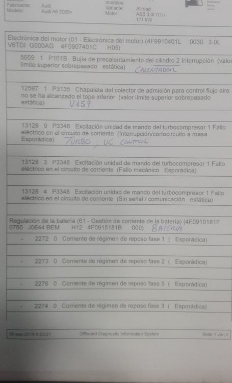

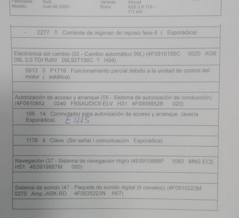

Javito_quattro Publicado 6 de Septiembre del 2019 Autor Denunciar Publicado 6 de Septiembre del 2019 Hola a todos. Os paso la diagnosis del concesionario. El lunes le meteremos mano con el VAG con un mecanico-manitas-amigo Responder
juliaars2000 Publicado 6 de Septiembre del 2019 Denunciar Publicado 6 de Septiembre del 2019 Menudo panorama tienes. J724 Chapetas Bateria con poca carga Calentador Bombín arranque, que a fallado alguna vez. Prepara money compi aunque con amigos de por medio siempre se ahorra algo. Responder
Javito_quattro Publicado 7 de Septiembre del 2019 Autor Denunciar Publicado 7 de Septiembre del 2019 hace 9 horas, juliaars2000 dijo: Menudo panorama tienes. J724 Chapetas Bateria con poca carga Calentador Bombín arranque, que a fallado alguna vez. Prepara money compi aunque con amigos de por medio siempre se ahorra algo. De momento lo voy salvando... jeje El conmutador de arranque que vale 238€ mas iva, lo he traido de Albania por ebay, nuevo y original por 34€, ya lo tienen en el concesionario. El precalentador vale 10€, la bateria... probare cargandola? Tiene un par de años creo recordar... lo de las chapaletas la ultima vez con 12€ de la bieleta y 30€ de mano de obra del concesionario lo apañe, a ver esta vez... y lo del turbo es solo la J724 no? El turbo esta bien entiendo. He leido en otros hilos que a veces es incluso solo el conector? Gracias!!!! Responder
juliaars2000 Publicado 7 de Septiembre del 2019 Denunciar Publicado 7 de Septiembre del 2019 hace 1 hora, Javito_quattro dijo: De momento lo voy salvando... jeje El conmutador de arranque que vale 238€ mas iva, lo he traido de Albania por ebay, nuevo y original por 34€, ya lo tienen en el concesionario. El precalentador vale 10€, la bateria... probare cargandola? Tiene un par de años creo recordar... lo de las chapaletas la ultima vez con 12€ de la bieleta y 30€ de mano de obra del concesionario lo apañe, a ver esta vez... y lo del turbo es solo la J724 no? El turbo esta bien entiendo. He leido en otros hilos que a veces es incluso solo el conector? Gracias!!!! jod**, vaya precios, me encanta ! La J724 yo la llevo averiada desde hace 3 años pero le he cogido el truco, solo falla cuando se apaga el coche con mucho calor (mucha ciudad, verano etc) y se vuelve a encender al poco rato. Solución, andar con el coche que enfríe un poco, apagar motor y borrar error y vuelve a funcionar. Así llevo 3 años jaja Responder
