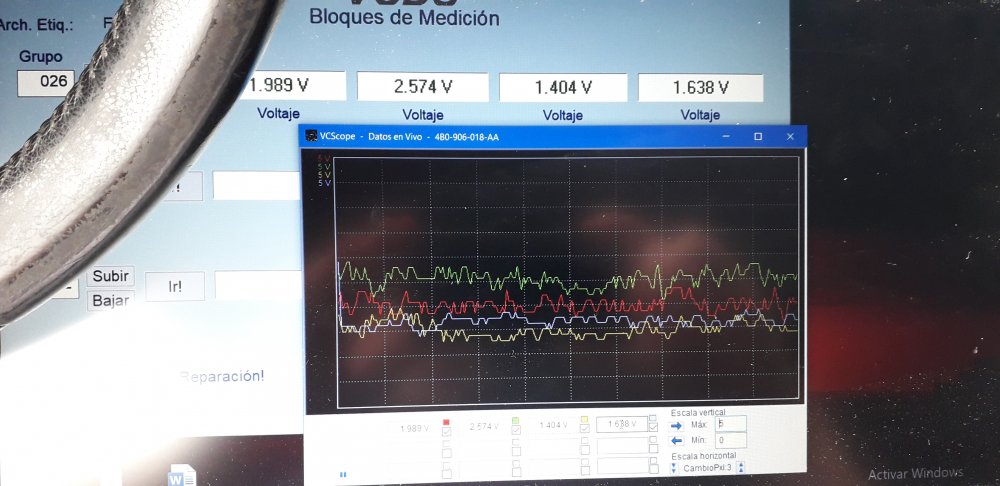

cuinsil Publicado 21 de Agosto del 2019 Autor Denunciar Publicado 21 de Agosto del 2019 Os cuento novedades Probé con gasolina 98 y no noté cambio alguno Estuve pendiente del depósito y efectivamente hace un pssshht cuando abres el tapón. Entiendo que la válvula funciona bien (no he tenido tiempo de ir a recambios pero la pondré nueva) Recibí el vagcom en español 18.9 y tuve un problema. Al ir explorando grupos en los bloques de medición, salían datos pero no ponía título de qué es lo que estaba midiendo. Según hablé con el vendedor , es posible que para mi centralita en concreto falten etiquetas en el programa (motor APU restyling) y me van a enviar una versión más antigua , la 12.12 en inglés , la cual es posible que sí tenga la librería de etiquetas para mi centralita. Aún yendo a ciegas sin saber lo que medía , había un canal (num 26) donde se veían 4 voltajes en tiempo real , que variaban según la cantidad de acelerador que pisabas. 3 valores eran parecidos y uno de ellos un poco más alto. No sé si corresponde eso a las bobinas y una está defectuosa. Le hice una foto al gráfico que resultó de pisar el acelerador constante durante unos 30 segundos a unas 1700 RPM (donde yo notaba un pequeño fallito, donde el motor no iba redondo redondo) Las líneas roja azul y amarilla más o menos tenían los mismos valores La línea verde (correspondiendo a la segunda casilla del grupo 26 de medicion) estaba siempre con más voltaje No sé si hace referencia a una bobina o a qué... a ver si vosotros supieses Por otro lado la temperatura del motor (refrigerante) era de 90°C Responder
cuinsil Publicado 21 de Agosto del 2019 Autor Denunciar Publicado 21 de Agosto del 2019 Por cierto , que se me había olvidado, con motor apagado y contacto puesto Todos esos valores de voltaje eran iguales (3,8v) Al arrancar ya variaban conforme a ese gráfico con voltaje en el eje vertical y tiempo en el eje horizontal Por otro lado no pude localizar un canal para ver el acelerador electrónico y su funcionamiento. Responder

cuinsil Publicado 22 de Agosto del 2019 Autor Denunciar Publicado 22 de Agosto del 2019 Pues te entendí mal entonces Pensé que decías que si sonaba el depósito, la valvula estaba bien . No me parecía lógico pero no me lo cuestioné. Ahora entiendo que con el murmullo te referías al sonido que hace la propia valvula y que eso es una situación normal, lejos de pensar que está estropeada por hacer ruido. Cuando la cambie te digo! Sobre los valores de voltaje varían e funcion de cuanto pisas el acelerador , a más acelerador , mayor voltaje , pero siempre ocurre que el segundo valor está siempre más alto. Si mantengo el pedal tiende a estabilizarse todo y las diferencias de voltaje son menores , pero sin duda que esa segunda casilla es la que más sube en cualquier circunstancia. Puede que falle el amplificador de encendido o alguna bobina. Supongo que si las intercambió y me coincide esa subida de valores con el cambio que haga podré pensar que es la bobina la que está mal y si tras intercambiar bobinas todo sigue igual quizás me inclinaria a pensar que es el ICM el que está mal. Siempre y cuando suponiendo que lo que yo he tomado como canal 26 sea un indicador del estado de las bobinas que aun no lo sé cierto. Responder

cuinsil Publicado 22 de Agosto del 2019 Autor Denunciar Publicado 22 de Agosto del 2019 Fue en el canal número 26 donde me salían esos valores Responder
