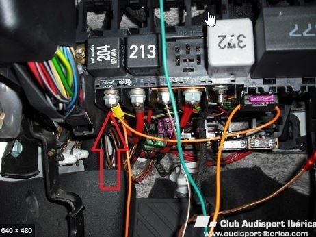

Ando enfrascado con este tema yo tambien. Le he puesto unos asientos electricos(lumbares) y por lo que he visto si debe ser "solo" meterle 12v y listo. Pero para los patoelectricos como yo hasta eso es un mundo jajaja. Segun he visto positivo bajo llave se puede sacar de debajo del volante:
1565929321_2019-12-1308_20_50-ResultadosdelaBsquedadeimgenesdeGoogledehttp___i58.tinypic.com_6q8zn9.png.0517d695116f6d462ba4d429dee2f4f8.png
Pero... no me queda claro de donde. ¿Y la masa? donde podría conectarla...

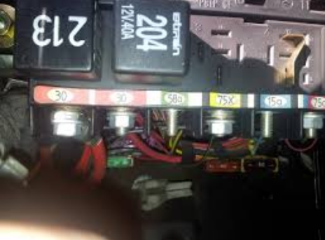

Si no se te a caido la etiqueta donde marca la numeración como a mi ( foto inferior es mia) el bajo llave es el 75x y el negativo debajo de la maneta de abrir el capó en el montante lateral hay 3-4 tuercas ciegas con cables por lo general marrones pillados al chasis, esos son negativos.
Ojo que en el mio el 75x es donde marca la flecha no es la misma posición que en la de arriba

En 14/12/2019 a las 20:56, Athabasco dijo:
s2
Vale athabasco, eso me habia hecho dudar. que en ambas fotos estaba diferente el 75x. O sea que varia segun modelo. Cruzaré dedos y que es pegatina, si no habrá que averiguarlo de alguna manera.
Gracias por asesorarme.
Hombre es facil saberlo, o con un tester o sino con una bombilla, si se enciende cuando le das al contacto es el 75x si se enciende siempre es que son el 30.
