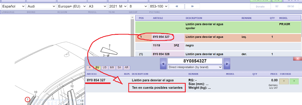

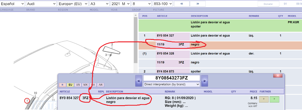

Si no te preocupes es normal, a veces es un poco confuso el programa. El caso es que muchas referencias viene como el objeto tal cual (a veces sin pintar, o con acabado de fábrica) o es la referencia de base y si la abres te dice, este mensaje como es el caso del vierteaguas:
Eso quiere decir que la referencia base del objeto es esa, pero no es un producto/objeto que puedas comprar. Debes ver la variante, y sólo existe la 3FZ que es negro, osea la goma sin pintar ni nada.

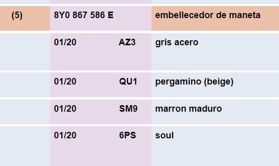

Esto se ve bien en cosas con varios colores y acabados, por ejemplo los umbrales interiores de las puertas y salpicadero. Viene el objeto tal cuál y después debajo todas las variantes. Por ejemplo:

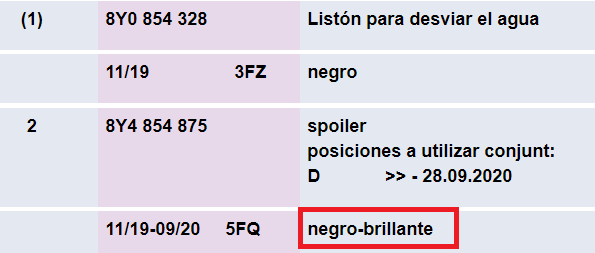

Si hubiera variante en brillo, viene así descrito:
