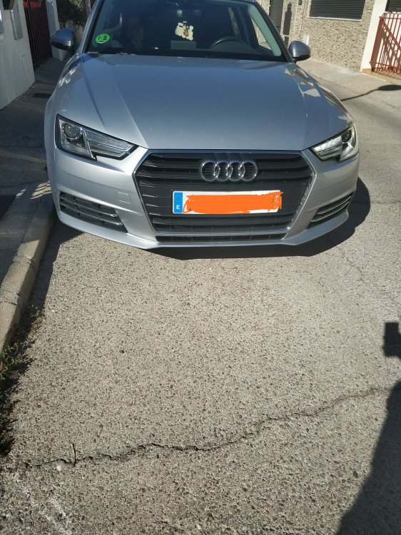

Juanmaweb Publicado 21 de Agosto del 2019 Denunciar Publicado 21 de Agosto del 2019 Buenas. al poco de adquirir el vehiculo, en una frenada un poco brusca, empearon a aparecerme seguidos varios errores, avisos, principalmente se me iva el audi pre sense, el star-stop y el limitador de velocidad, acuda al taller, etc... tras ponerme en contacto con el taller y pedir cita, por la tarde, al coger el coche, el problema habia desaparecido.... me dicen en Audi que probablemente fuera un sobrecalentamiento de la bateria y que no me peocupara, que si volvia a aparecer el problema que me volviera a pasar... el caso es que tras dos o tres meses, al salir de vacaciones, vi que el problema reaparecia... con la misma historia, al dejar un rato el coche, volvia a cogerlo y los avisos desaparecian. Hasta que hace un par de días, coincidiendo con la vuelta de las vacaciones, a estos avisos se une uno nuevo "propursion" que ya me preocupa mas... además, ya no se quitan pasado un tiempo, permanecen. He pedido cita en el taller para que lo vean y mi duda y pregunta a los foreros es si os suenan este tipo de comportamientos y si a alguno le ha sudecido, que solución le dieron, etc... Muchas gracias a todos Responder
