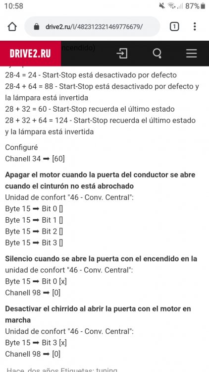

hace 10 horas, matraca dijo:
Se me ocurre:
Que como ya te comenté
POR VCDS
Tienes que entrar por adaptación de canales y buscar el 98 tendrás un 1 y tienes que poner un 0.
Por obdeleven no tengo la más mínima como accedes a ese apartado de CANALES.
Por mucho que quieras poner solo por HEX si no eliminas el 1 del canal 98 , dudo mucho que suprimas lo comentado.
Por probar:
Pon 00 en vez de los 42  que ahora te marca el obdeleven en el pantallazo que aportas.
Si te funciona me alegro!!!de lo contrario ya sabes.
Buenas.
He puesto el 00 en vez del 42 y nada. Y el 40 también y nada.
Y el 1 del canal 98 está en 0 correcto.
Se me acaban las opciones.
Gracias

Mis fuentes;
 Si te molestas un poco y sabes cómo buscar palabras por Google con el traductor te aparecerá más información al respecto
http://audinside.it/topic/63-tutte-le-codifiche-vag-per-a4-b8/
Y si no te funciona, me parece extraño, para que te hagas una idea, mi modelo es un 2011 con una centralita de un 2014, cambiada por una historia.
Las centralitas a partir del 2012 tienen habilitado el byte 15.
En mi caso solo con este cambio de centralita confort 46 (maletero lado derecho) me funciona igual que a los rusos y a los italianos, sin más!!!
Si tú no llegas,a mi se me agotan las opciones, lo siento.
Saludos.

Casualmente si te fijas en el enlace que te aporté corresponde con el forum de los italianos.
En varios hilos de modelos que compartimos la misma electrónica a4b8, a5, q5 el proceso es el mismo.
Descarta que sea por tu vehículo importado.
Hoy acabe el cupo de mis mensajes, hasta la próxima.
Conseguido. Finalmente tras ver el foro italiano lo que ponían, tenía que abarcar el bite 0 y 3, lo que en decimal viene siendo un 09 siendo el binario 10010000.
A si que ahora si. Ya no pita.
Mil gracias matraca, sin tu amabilidad no habría podido conseguirlo.
hace 55 minutos, Nillo dijo:
Pero antes de liar a posible visitas, con el baile de números, ya que esto por suerte se queda aquí, no entiendo tu binario.
No se que pinta ese 1 del bit 7
En todo caso yo siempre vi:
Europa 47 binario 01000111
Italia parten del 0F binario 00001111
Seria interesante saber ese 1 del bit7, igual que ellos no documentan,que yo dejando eso en un 00, cuando tiro del freno de estacionamiento en marcha, anulo el pitido.
