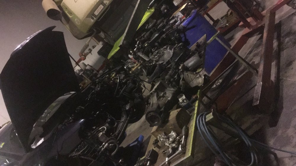

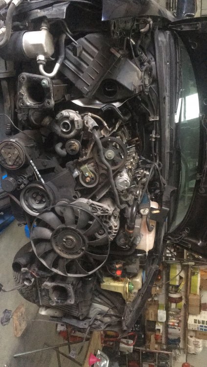

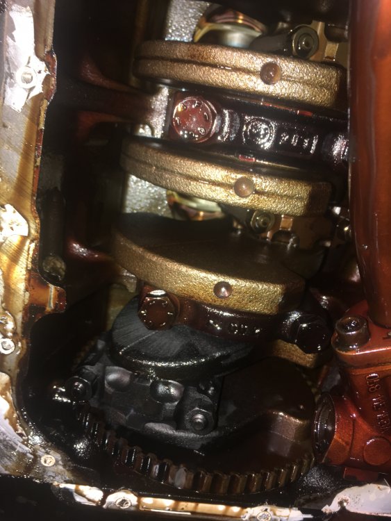

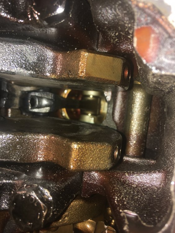

os dejo por aqui unas fotillos de cuando se desmonto el motor. Nose si se apreciara bien como hay una biela partida, y otra cambiada de color en el cigüeñal. A parte del turbo que esta roto.
Me comento a quien compre el
coche, que debio fallar la bomba del aceite y por eso se rompio, es un fallo habitual de los AJL?
 Saludos!
