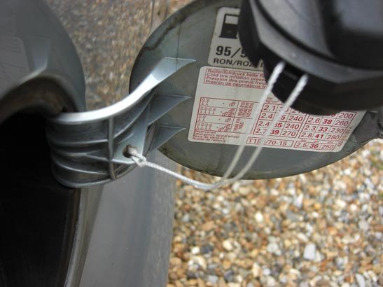

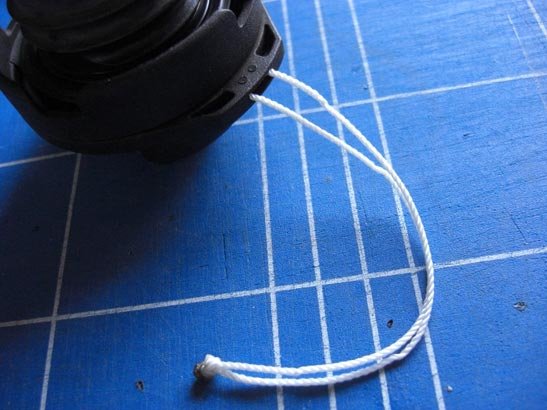

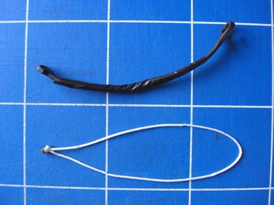

jabicho Publicado 3 de Noviembre del 2019 Autor Denunciar Publicado 3 de Noviembre del 2019 Pues de momento con pegamento y cinta aislante va tirando...aquí alguna idea para no tener que pasar por caja: Responder

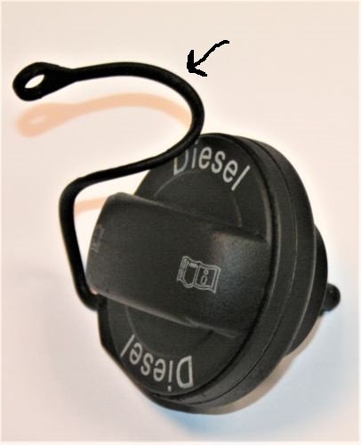

jabicho Publicado 27 de Enero del 2020 Autor Denunciar Publicado 27 de Enero del 2020 (editado) Si os fijais nuestra goma hace una pequeña curva al final, donde va el enganche.No creo que valga una goma recta como esa de Aliexpress; Editado 27 de Enero del 2020 por jabicho Responder

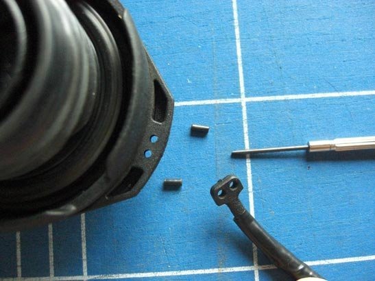

Harris Publicado 14 de Octubre del 2021 Denunciar Publicado 14 de Octubre del 2021 Hola , se me ha roto el dichoso cablecito de goma y he comprado todo el conjunto pero no veo como desmontar el tapón para cambiarlo, alguien sabe como se hace? Este es el repuesto que he comprado: Responder
jabicho Publicado 14 de Octubre del 2021 Autor Denunciar Publicado 14 de Octubre del 2021 Si te fijas bien verás que tiene un par de pequeñas sujeciones que salen empujandolas con un punzón, como en la foto. Las vuelves a colocar en el tapón y listo Responder
