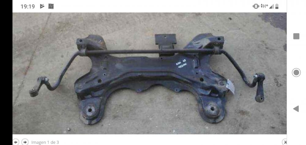

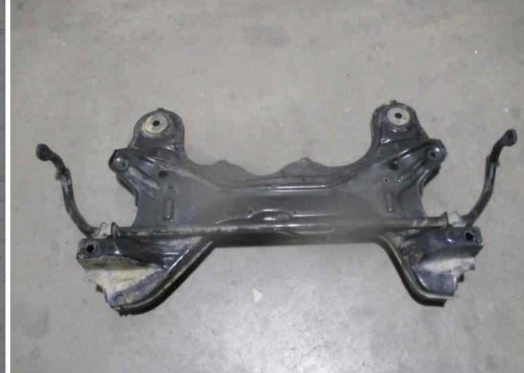

Os dejo unas fotos de ambos puentes delanteros, por si le ocurre a alguien....
Puente ASZ
Puente ATD

Veo que en el puente de ATD falta la pieza que en el ASZ se encuentra en la zona superior derecha según foto. Si va atornillada no habría inconveniente alguno, ya que me parece ver los orificios de montaje si no me equivoco.
