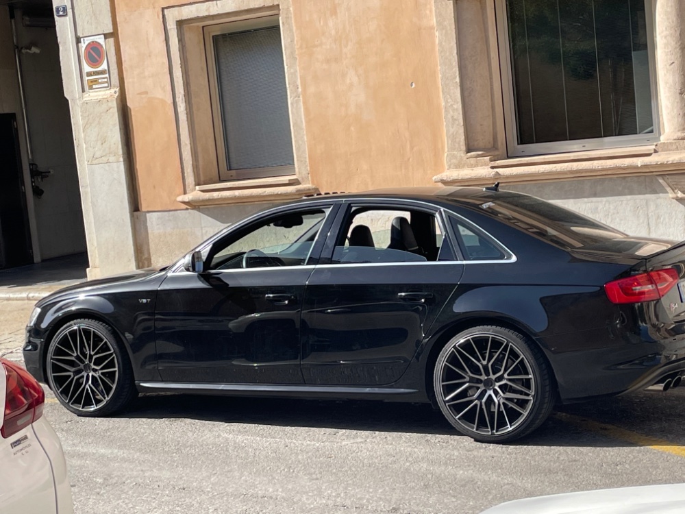

vicente1978 Publicado 18 de Octubre del 2022 Denunciar Publicado 18 de Octubre del 2022 En 8/9/2021 a las 2:43, Beto.S4 dijo: Hola Iker, cómo estás? Soy de Chile y tengo un Audi S4 2013 con el mismo problema actualmente. En tu caso, pudiste solucionar el problema? Saludos. Que tal tngo l mismo q el tuyo y es una maravilla. D momento 0 problemas lo q si le hice el mantenimiento caja cambios además d repro y cambio de polea turbocompresor. Empuja como una bestia. Desactiva dsr con el Vagcom en l modulo 03 abs y notarás mejora y ponle una barra torretas q l dirección eléctrica es lo único q no hizo bien audi. Saludos desde España. Responder
