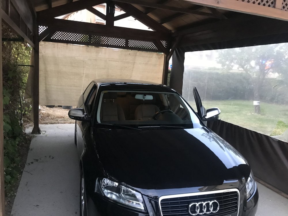

Llevo como 3 horas para cambiarle las carcasas a mi coche un a3 del 2010 y no soy capaz de hacerlas encajar perfectamente me estoy dando por vencido, alguien las ha cambiado y sabe cómo o qué truco tienen ?

Perdona por la tardanza, entre el trabajo y otras cosas no me ha dado tiempo a postear, conseguí solucionarlo lo más rápido y sencillo del mundo, a veces viene bien pararse hacer otra cosa y volver con la mente fresca, conseguí visualizar ese vídeo que me ayudó mucho,
Lo primero que hay que hacer es quitar el cristal a presión, sin miedo pero con cuidado.
Luego el plástico inferior que va enganchado a presión. Una vez realizado esto desatornillamos los 2/4 tornillos. Ya sale sola la carcasa desenganchando grapas.
Para montar a lo inverso y en 20 min tienes las dos.
Decidi cambiarlas a un aluminio mate, me parece que queda mejor que el negro de serie.
Cualquier cosa me escribes! Un saludo.
