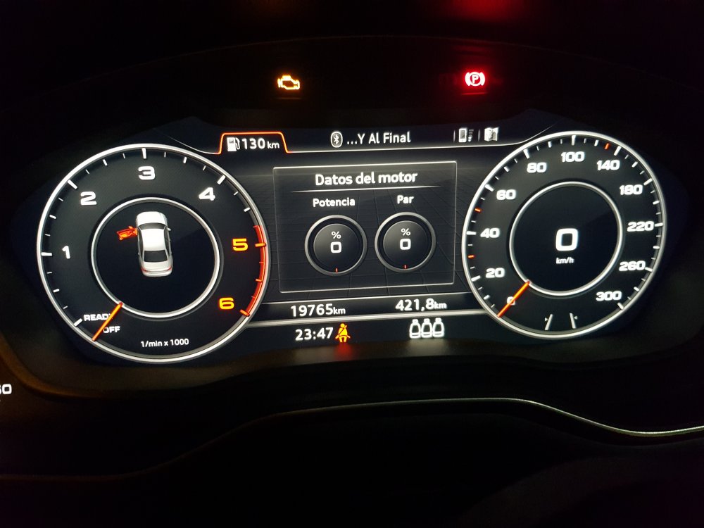

Jesusbarba Publicado 24 de Agosto del 2019 Autor Denunciar Publicado 24 de Agosto del 2019 Vale chicos yaa e sido capaz activarlo pero no funcionan!!!!! Alguna modificación habrá que hacer en otro módulo para que funcione..... Responder
Jam120d Publicado 24 de Agosto del 2019 Denunciar Publicado 24 de Agosto del 2019 Tanto la fuerza g como el par y potencia salen a 0 Responder
Jesusbarba Publicado 24 de Agosto del 2019 Autor Denunciar Publicado 24 de Agosto del 2019 hace 20 minutos, Jam120d dijo: Tanto la fuerza g como el par y potencia salen a 0 Claro el motor está apagado pero hay algo más.que tengo.que activar he conseguido que aparezca en el.virtual.cockpit. pero no lee los datos del motor . Algo hay que activar mas Responder
Jam120d Publicado 24 de Agosto del 2019 Denunciar Publicado 24 de Agosto del 2019 Aunque lo enciendas seguirán saliendo a 0, esto ya lo he probado y no funciona, supongo que faltarán sensores o componentes Responder
Jesusbarba Publicado 25 de Agosto del 2019 Autor Denunciar Publicado 25 de Agosto del 2019 hace 21 horas, Jam120d dijo: Aunque lo enciendas seguirán saliendo a 0, esto ya lo he probado y no funciona, supongo que faltarán sensores o componentes Imposible xk si conectas el obd puedes ver en parámetros el par motor y la carga pero en el movil claro y con cualquier lector obd puede aver par motor y carga por eso hay algo que activar que no está. Osea me refiero que sensores no son Responder

Jam120d Publicado 26 de Agosto del 2019 Denunciar Publicado 26 de Agosto del 2019 Modulo 17 Cosdificacion extendida: Engine data display -> si Responder
Jesusbarba Publicado 26 de Agosto del 2019 Autor Denunciar Publicado 26 de Agosto del 2019 hace 9 horas, Jam120d dijo: Modulo 17 Cosdificacion extendida: Engine data display -> si Exacto Responder
Jesusbarba Publicado 26 de Agosto del 2019 Autor Denunciar Publicado 26 de Agosto del 2019 hace 9 horas, sesmero dijo: si andas con el coche tampoco funcionan? No pero es raro porque tampoco se apaga como el de la fuerza G que se ponen los números en gris pues este se queda la marca roja por eso es extraño Responder
sesmero Publicado 29 de Agosto del 2019 Denunciar Publicado 29 de Agosto del 2019 sube la línea roja pero no salen números? Responder
