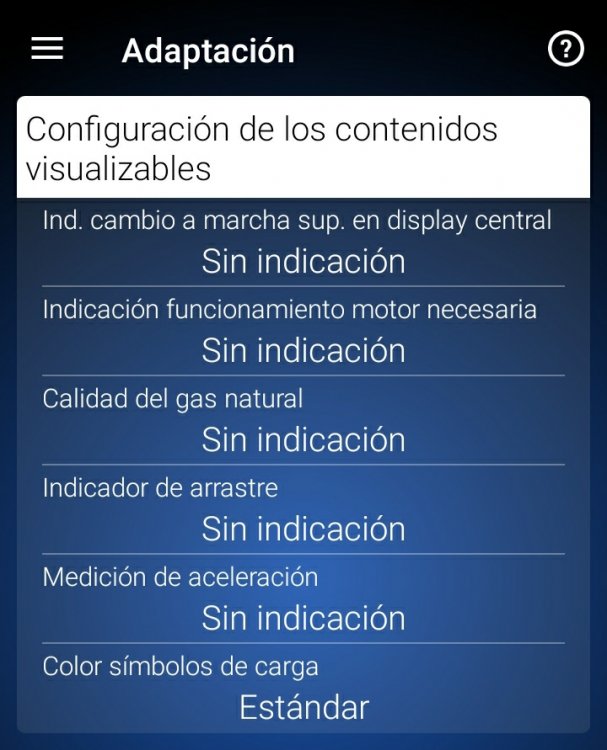

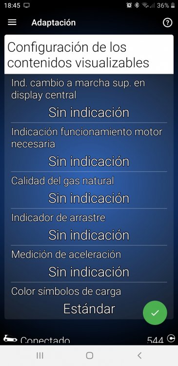

Jesusbarba Publicado 12 de Abril del 2020 Autor Denunciar Publicado 12 de Abril del 2020 no penseis que lo tenemos abandonado, jaja hoy estado liado de nuevo y encontrado como activarlo ya y como poner el modo rojo del cuadro, el problema aora que me salta el error (31) en el obd eleven de funcion no disponible, pero segun e leido en los foros de seat no es real ai veces que sale y otras no no sabemos por que, me han dicho que borre cache y reinstale varias veces probare y ya veremos aver si es asi o no. si alguno quereis probar de los que ya teneis puesto los relojes sin que funcionen en el virtualcockpit . aora probar esto y vemos si a vosotros os sale el error 31 cuadro de instrumentos (17) adaptacion configuracion de los contenidos visualizables. cambiar medicion de aceleracion de sin indicacion a visualizacion ===========ESTE cab***CETE ES EL QUE NO NOS DEJA FUNCIONAR LOS RELOJES DE PAR Y POTENCIA color de los simbolos de carga de estandar a rojo. probar y decirme que os sale Responder

alagar27 Publicado 12 de Abril del 2020 Denunciar Publicado 12 de Abril del 2020 hace 1 hora, Jesusbarba dijo: no penseis que lo tenemos abandonado, jaja hoy estado liado de nuevo y encontrado como activarlo ya y como poner el modo rojo del cuadro, el problema aora que me salta el error (31) en el obd eleven de funcion no disponible, pero segun e leido en los foros de seat no es real ai veces que sale y otras no no sabemos por que, me han dicho que borre cache y reinstale varias veces probare y ya veremos aver si es asi o no. si alguno quereis probar de los que ya teneis puesto los relojes sin que funcionen en el virtualcockpit . aora probar esto y vemos si a vosotros os sale el error 31 cuadro de instrumentos (17) adaptacion configuracion de los contenidos visualizables. cambiar medicion de aceleracion de sin indicacion a visualizacion ===========ESTE cab***CETE ES EL QUE NO NOS DEJA FUNCIONAR LOS RELOJES DE PAR Y POTENCIA color de los simbolos de carga de estandar a rojo. probar y decirme que os sale Interesante. Pena que no pueda probar ya que hasta hace poco el obd no me funciona o algo le pasa. Ya ireis comentando y probando chicos Responder

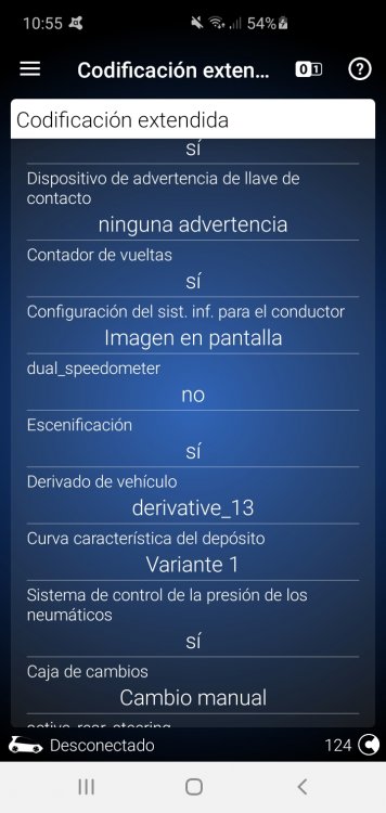

McMahon Publicado 14 de Abril del 2020 Denunciar Publicado 14 de Abril del 2020 Se lo active a un amigo se le cambian las esferas a la del rs4 y al s4 todo perfectamente y él tiene el obeleven ahora y le he pedido que me enseñe esa opción y esto es el resultado. Así que me, aunque consigas activar eso no te va a funcionar yo creo que es por el firmware del mmi así que si tienes actualización (yo la tengo y no lo voy actualizar) te toca ir al conce pagar y que te lo actualicen y pagarlo. Responder
alagar27 Publicado 15 de Abril del 2020 Denunciar Publicado 15 de Abril del 2020 En 12/4/2020 a las 18:34, Jesusbarba dijo: no penseis que lo tenemos abandonado, jaja hoy estado liado de nuevo y encontrado como activarlo ya y como poner el modo rojo del cuadro, el problema aora que me salta el error (31) en el obd eleven de funcion no disponible, pero segun e leido en los foros de seat no es real ai veces que sale y otras no no sabemos por que, me han dicho que borre cache y reinstale varias veces probare y ya veremos aver si es asi o no. si alguno quereis probar de los que ya teneis puesto los relojes sin que funcionen en el virtualcockpit . aora probar esto y vemos si a vosotros os sale el error 31 cuadro de instrumentos (17) adaptacion configuracion de los contenidos visualizables. cambiar medicion de aceleracion de sin indicacion a visualizacion ===========ESTE cab***CETE ES EL QUE NO NOS DEJA FUNCIONAR LOS RELOJES DE PAR Y POTENCIA color de los simbolos de carga de estandar a rojo. probar y decirme que os sale Yo ya he conseguido conectar obdeleven que era por tema de la version android del movil y ahora se hace otra manera y he probado cambiando de sin indicacion a visualizacion y no me hace nada y de estandar a rojo me sale mismo error que dices, yo si llevo esferas cambiadas tipo rs pero no esfera posicion central y me sale asi Responder
choto1976 Publicado 17 de Abril del 2020 Denunciar Publicado 17 de Abril del 2020 Bueno pues otro que a probado el tema y nada, me da el error 31 también Responder
Jesusbarba Publicado 17 de Abril del 2020 Autor Denunciar Publicado 17 de Abril del 2020 En 14/4/2020 a las 12:39, McMahon dijo: Se lo active a un amigo se le cambian las esferas a la del rs4 y al s4 todo perfectamente y él tiene el obeleven ahora y le he pedido que me enseñe esa opción y esto es el resultado. Así que me, aunque consigas activar eso no te va a funcionar yo creo que es por el firmware del mmi así que si tienes actualización (yo la tengo y no lo voy actualizar) te toca ir al conce pagar y que te lo actualicen y pagarlo. Que esferas se le cambian las grandes ??? O las pequeñas de par y potencia si son las grandes dinos como lo hiciste Responder
McMahon Publicado 18 de Abril del 2020 Denunciar Publicado 18 de Abril del 2020 hace 8 horas, Jesusbarba dijo: Que esferas se le cambian las grandes ??? O las pequeñas de par y potencia si son las grandes dinos como lo hiciste Las esperas de rs4 y s4 se le cambiaron a los 10 minutos mas o menos. Y no le cambio eso que cometas como puse en la captura. Yo solo cambie el derivado del vehículo nada mas. Responder
Jesusbarba Publicado 18 de Abril del 2020 Autor Denunciar Publicado 18 de Abril del 2020 hace 1 hora, McMahon dijo: Las esperas de rs4 y s4 se le cambiaron a los 10 minutos mas o menos. Y no le cambio eso que cometas como puse en la captura. Yo solo cambie el derivado del vehículo nada mas. Donde aparece el derivado del vehículo?? Porfa para poder cambiarlas sino te importa Responder
McMahon Publicado 18 de Abril del 2020 Denunciar Publicado 18 de Abril del 2020 En la configuración extendida donde cambias las esferas de normal a RS4 o S4. Responder
alagar27 Publicado 18 de Abril del 2020 Denunciar Publicado 18 de Abril del 2020 hace 59 minutos, Jesusbarba dijo: Donde aparece el derivado del vehículo?? Porfa para poder cambiarlas sino te importa Aqui te sale, modulo diecisiete es y entrar codificacion extendida. Responder
Jesusbarba Publicado 18 de Abril del 2020 Autor Denunciar Publicado 18 de Abril del 2020 hace 2 horas, McMahon dijo: En la configuración extendida donde cambias las esferas de normal a RS4 o S4. Cual es el número derivación que hay que poner????? Para las agujas del rs o s??? Responder
