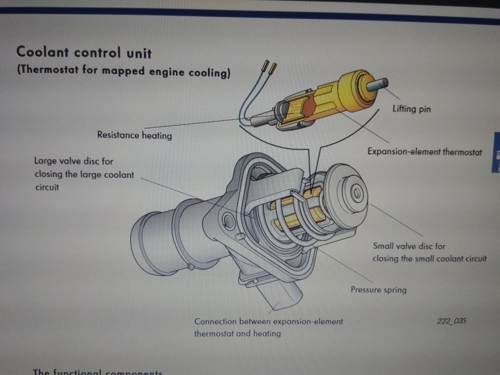

torpedor2000 Publicado 25 de Agosto del 2019 Denunciar Publicado 25 de Agosto del 2019 Bueno Azagra, me han resultado interesantes los errores que te han salido y he estado investigando. Me acordé del otro hilo que abriste donde nos decías que tu motor iba a 107 grados y como te parecía mucho pues le pusiste uno 86. Mi opinión era que si el ingeniero puso un termostato de 100 grados pues por algo era pero tu argumento era que en alemania hace más frio que en españa, algo que a mi me parece que no importa porque por mucho frio que allí haga el motor va a 107 grados tanto en alemania como en españa. Que conste que no participo en este hilo para hacerme el listo, sólo para ver si entre todos averiguamos algo de los errores que te salen en la diagnosis. Yo no soy mecánico y me puedo equivocar en lo que digo, sólo planteo lo que yo creo. Después de ver esos errores en paginas de otros paises me encuentro con este pdf que explica un sistema de refrigeración a través de termostato con una parte electrónica. http://www.volkspage.net/technik/ssp/ssp/SSP_222.pdf Después de consultar el ETKA con tu motor ALT del 2002 creo que lleva uno de estos, un termostato con una parte electrónica. La referencia es 06B121111K para cambiar el termostato hay que cambiar el termostato y la carcasa incluida puesto que el termostato es diferente a los que vemos normalmente y lleva cables. En tu caso solo has cambiado el termostato y el que has puesto no lleva cables por lo tanto tienes una función del motor que no está funcionando, se llama "map controled engine cooling thermostat" por eso te dice el error circuito abierto, porque no hay cables conectados al termostato que has puesto. El termostato completo 06B121111K de la marca Gates, que es el que yo pondría, TH444100G1 sale por unos 49 euros. No se si el hecho de que el coche se pare tiene algo que ver con el termostato, pero lo que sí creo es que al menos dos de los errores que salen es porque has puesto un termostato que no lleva parte electrónica. Poner el termostato que te digo pasa porque se te quite la manía de el coche tiene que ir a 87 grados en vez de 107 jejejejeje no te enfades...... Igual me equivoco con todo lo que he puesto puesto que es la primera vez que veo este tipo de termostatos..... vosotros que decis??? Responder
torpedor2000 Publicado 25 de Agosto del 2019 Denunciar Publicado 25 de Agosto del 2019 Añado una foto de un termostato con parte electrónica y una foto que pusiste en el otro hilo con tu termostato viejo. Se parecen mucho, al parecer el viejo se le cortaron los cables.... Lo podrás comprobar si todavía lo tienes Responder
