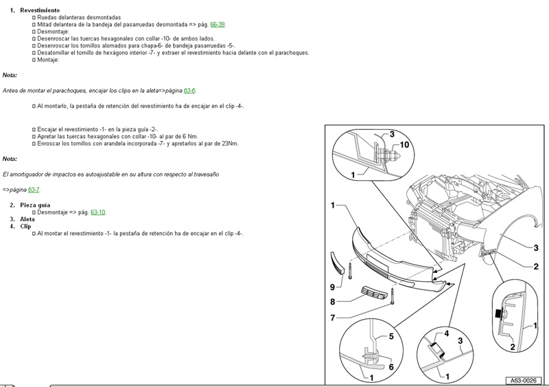

txispis Publicado 24 de Noviembre del 2005 Denunciar Publicado 24 de Noviembre del 2005 Es verdad JNV, se han perdido cosas pero, como dicen que una imagen vale mas que mil palabras...... saludos Responder
Pato2 Publicado 25 de Noviembre del 2005 Denunciar Publicado 25 de Noviembre del 2005 tsixpis, perfecto muchas gracias, se entiende muy bién, que programa has usado????????????, la unica dificultad que veo es quitar las tuercas num10 que estan detras del pase de rueda, porque el deposito de agua no me deja llegar. Ya buscare como hacerlo, gracias Responder
JNV Publicado 25 de Noviembre del 2005 Autor Denunciar Publicado 25 de Noviembre del 2005 Despues de lo que ha puesto txispis no hay lugar a dudas. Estas son las pequeñas referencias que hay q comprar para adapartar todo el paragolpes delantero: 8E0 955 988B EYECTOR 16'63 8E0 955 987B EYECTOR 16'63 4Z7 955 102 EYECTOR 8'53 4Z7 955 101 EYECTOR 8'53 4B0 807 787 MARCO 8'55 4B0 807 788 MARCO 8'55 4Z7 955 979 CILINDRO 34'26 X 2 4B0 807 174E RECUBRIMIENTO 31'88 4B0 807 173E RECUBRIMIENTO 31'88 Aquí todo a pares....... Responder
txispis Publicado 25 de Noviembre del 2005 Denunciar Publicado 25 de Noviembre del 2005 tsixpis, perfecto muchas gracias, se entiende muy bién, que programa has usado????????????, la unica dificultad que veo es quitar las tuercas num10 que estan detras del pase de rueda, porque el deposito de agua no me deja llegar. Ya buscare como hacerlo, gracias Es que lo primero hay que quitar los plasticos del pasa ruedas, que llevan creo unos 10-12 tornillos tipo torx, sacando esos plasticos accedes a todos los tornillos del paragolpes, pero desde el hueco de las ruedas delanteras. saludos Responder
