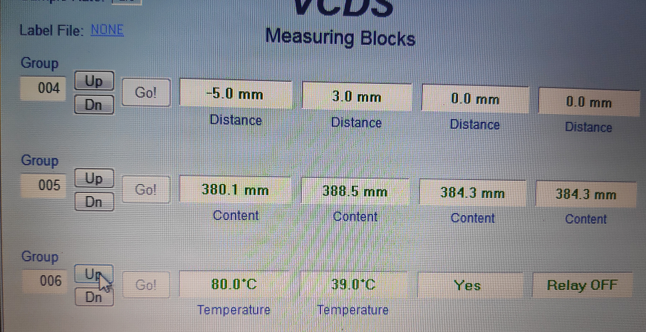

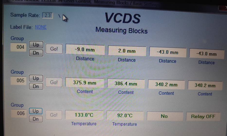

fjortuno Publicado 27 de Agosto del 2019 Autor Denunciar Publicado 27 de Agosto del 2019 hace 2 horas, juliaars2000 dijo: Vaya 542 mil km el bichito... no está nada mal. Entiendo que es un fallo del sensor de nivel. pues si debe de ser uno de los cuatro sensores, he hecho unas capturas de pantalla a ver si las puedo colgar, pues esta tarde haciendo mediciones con el rodando, habia una disparidad de medidas y de ahi se podra sacar el error, Responder
fjortuno Publicado 27 de Agosto del 2019 Autor Denunciar Publicado 27 de Agosto del 2019 en la primera estaba en Lift, ya en el segundo bloque hay diferencia con respecto a los otros En la segunda estaba bajando a confort, al poco ha dado error En la tercera he intentado ponerlo en lift otra vez pero me daba error y no subia, el segundo bloque sigue con diferencia al resto. ¿Alguien sabe el orden de los bloques a que lado corresponde?, mas que nada por ir midiendo con medidas reales y ver si es error de sensor que sera casi seguro o igual necesita un ajuste. Responder
fjortuno Publicado 27 de Agosto del 2019 Autor Denunciar Publicado 27 de Agosto del 2019 Desde luego los dos ultimos son traseros, pues cuando ha fallado se ha quedado de atras abajo, ahora falta saber si el primero es el delantero izquierdo,segundo delantero derecho,tercero trasero izquierdo,y cuarto trasero derecho,,,,,por decir.. Responder
