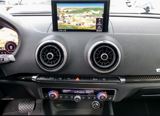

technik Publicado 27 de Agosto del 2019 Denunciar Publicado 27 de Agosto del 2019 (editado) Buenos días a todos! Ando con los quebraderos de cabeza típicos de cuando anda uno jugando con el Configurador de Audi y me surge una duda. He intentado encontrar algo de info con el Buscador pero no ha habido suerte, no he debido de dar con la combinación correcta de palabras. Os quería preguntar a vosotros, que seguro que esto ha salido ya por algún lado y alguno lo sabe. Según veo, la botonera central trae nueve botones. Cuatro izquierda - Triángulo - Cuatro derecha Normalmente por lo que he visto es: 1.- drive delect 2.- Auto star&stop OFF 3.- vacío 4.- vacío 5.- Triángulo (warning) 6.- vacío 7.- Control de tracción OFF 8.- Subir/Bajar pantalla 9.- vacío Sabríais decirme qué extras ocuparían, o podrían ocupar, esos cuatro botones vacíos?? 3 - 4 - 6 - 9 Por ejemplo he visto alguna foto en donde, en la parte de la izquierda, el botón 3 lo ocupa una P y un símbolo del volante (sorry pero no sabría decir que extra es exactamente) y el botón 4 creo que es lo que comúnmente llamamos Parktronic, pero no estoy seguro. Los botones de la derecha 6 y 9 no he conseguido verlos en ninguna foto ocupados por "algo". Maniático que es uno que le chirría ver botones vacíos Ya de que ando trasteando con el Configurador me gustaría saberlo para barajar todas las opciones Editado 27 de Agosto del 2019 por technik Responder

technik Publicado 27 de Agosto del 2019 Autor Denunciar Publicado 27 de Agosto del 2019 Añado una fotillo para ilustrar Responder

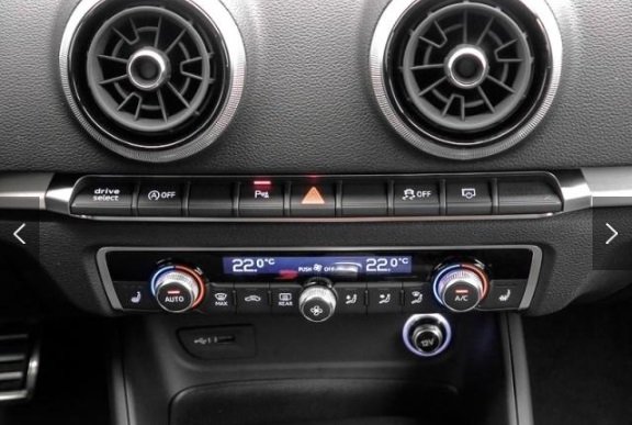

technik Publicado 27 de Agosto del 2019 Autor Denunciar Publicado 27 de Agosto del 2019 Y esta que he encontrado tiene el botón 3 ocupado por el símbolo que os comentaba, qué extra es exactamente?¿ Responder

debian Publicado 27 de Agosto del 2019 Denunciar Publicado 27 de Agosto del 2019 hace 9 minutos, technik dijo: Y esta que he encontrado tiene el botón 3 ocupado por el símbolo que os comentaba, qué extra es exactamente?¿ Creo que es el asistente que aparca solo (¿audi park assist?) El forero Fra1l3 hizo un brico para usar ese botón como apertura puerta garaje. Creo que comentaba cual era la función original de ese botón hace 8 minutos, technik dijo: De los botones 6 y 9 no he conseguido ver ninguno con ellos utilizándose. Tengo Autoscout Alemania abierto, por aquello que siempre he escuchado de que las unidades de allí van más equipadas etc etc. Y son unidades bastante caras, pero nada. Empiezo a pensar que en realidad no existe la posibilidad de pedir una configuración de extras que haga que la botonera quede totalmente completa El 6 nunca vi ninguno que lo incluya El 9 como te comenté es el aviso de airbag desconectado, lo puedes ver también en fotos de Fra1l3 que sí lo tiene Responder
Jaco Publicado 27 de Agosto del 2019 Denunciar Publicado 27 de Agosto del 2019 hace 51 minutos, technik dijo: Y esta que he encontrado tiene el botón 3 ocupado por el símbolo que os comentaba, qué extra es exactamente?¿ El 3 es el park assist,el coche se encarga de mover la direccion al aparcar Responder

technik Publicado 27 de Agosto del 2019 Autor Denunciar Publicado 27 de Agosto del 2019 hace 9 minutos, Jaco dijo: El 3 es el park assist,el coche se encarga de mover la direccion al aparcar Entonces, por ir aclarando y resumiendo, el Botón 3 sería: Responder
technik Publicado 27 de Agosto del 2019 Autor Denunciar Publicado 27 de Agosto del 2019 Entonces...el Botón 4 qué sería? Porque pensaba que el avisador acústico era el Botón 4. Justo estaba viendo ahora un A3 Cabrio que hay aparcado debajo de la oficina y tiene el Botón 3 vacío y el Botón 4 ocupado. Tiene sensores de aparcamiento pero no Cámara de marcha atrás. Responder
debian Publicado 27 de Agosto del 2019 Denunciar Publicado 27 de Agosto del 2019 Supongo que no le parecerá mal a @FrA1l3 que use su foto para terminar de documentar este hilo: 1.- Drive Select 2.- Star&Stop 3.- Park Assist 4.- Sensores proximidad y cámara marcha atrás 5.- Luces emergencia 6.- ¿? 7.- Control de tracción 8.- Subir/Bajar pantalla MMI 9.- Aviso desactivación airbag pasajero Queda la 6 para bingo Responder
debian Publicado 27 de Agosto del 2019 Denunciar Publicado 27 de Agosto del 2019 hace 6 minutos, technik dijo: Entonces, por ir aclarando y resumiendo, el Botón 3 sería: hace 3 minutos, technik dijo: Eso creo, pero no puedo confirmar por no tener ese sistema en mi coche Responder
