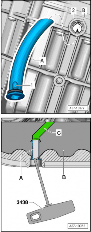

Bienvenido Publicado 27 de Agosto del 2019 Denunciar Publicado 27 de Agosto del 2019 Buenos días; quiero cambiar el atf de mi cambio multitronic;e mirado debajo de la caja y esta no tiene cárter para quitarle y cambiar el filtro; y solo tiene un tapón; no se si es de llenado o vaciado alguien que me pueda echar una mano gracias. Responder

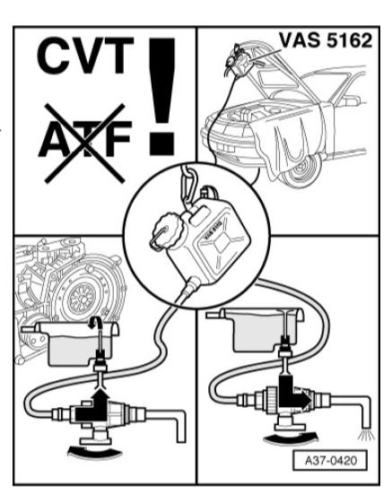

Carlisu84 Publicado 27 de Agosto del 2019 Denunciar Publicado 27 de Agosto del 2019 hace 7 horas, Bienvenido dijo: solo tiene un tapón; no se si es de llenado o vaciado Ese tapon si es como el Multitronic del B8 es para vaciar y llenar. Te explico. Por lo que me dijeron (nunca lo llegue a comprobar) quitas ese tapon y caerá muy poco atf porque lleva una cánula que hace de nivel. (Lo revisare porque ahora me he quedado con la duda) En algunos concesionarios y esto si que lo he visto yo no usan ningún tipo de máquina para llenarlo o vaciarlo. Simplemente una garrafa de 5l con un tubo que meten en la caja y la cuelgan del capo (abierto), cuando llega al nivel de la cánula rebosa y ahí ya se puede cerrar. Eso sí una cosa muy importante, cámbiale el filtro y usa atf específico para esa caja. S2 Responder

Bienvenido Publicado 27 de Agosto del 2019 Autor Denunciar Publicado 27 de Agosto del 2019 hace 3 horas, Carlisu84 dijo: Ese tapon si es como el Multitronic del B8 es para vaciar y llenar. Te explico. Por lo que me dijeron (nunca lo llegue a comprobar) quitas ese tapon y caerá muy poco atf porque lleva una cánula que hace de nivel. (Lo revisare porque ahora me he quedado con la duda) En algunos concesionarios y esto si que lo he visto yo no usan ningún tipo de máquina para llenarlo o vaciarlo. Simplemente una garrafa de 5l con un tubo que meten en la caja y la cuelgan del capo (abierto), cuando llega al nivel de la cánula rebosa y ahí ya se puede cerrar. Eso sí una cosa muy importante, cámbiale el filtro y usa atf específico para esa caja. S2 Pero el filtro va dentro al no quitar el carter por que no lleva no se cambia no? Responder
Carlisu84 Publicado 27 de Agosto del 2019 Denunciar Publicado 27 de Agosto del 2019 hace 1 hora, Bienvenido dijo: Pero el filtro va dentro al no quitar el carter por que no lleva no se cambia no? Fíjate que tú caja sea como está Responder
Carlisu84 Publicado 28 de Agosto del 2019 Denunciar Publicado 28 de Agosto del 2019 al final lo que me habian dicho era cierto Cuelgan una garrafa del gancho del capo para el llenado y el nivel se mide por una canula por el mismo tapon de vaciado Os dejo la guia de sustitucion el ATF Sustitucion de ATF multitronic.pdf Responder
