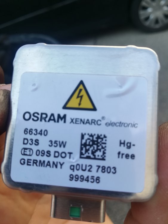

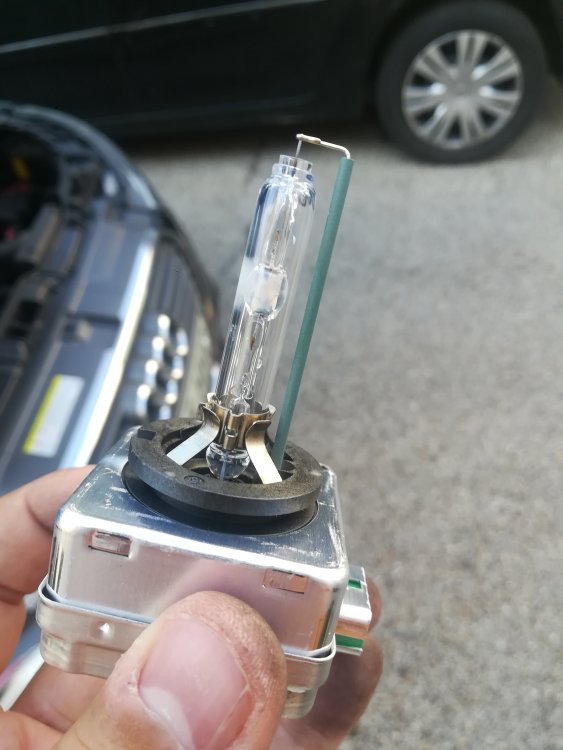

Se me acaba de fundir una bombilla en mi Audi A1 (8X1) del año 2011, 1.6Tdi 105cv bixenon.
La referencia en Audi es: N10721805, cuando me han dicho el precio en la casa oficial casi cambio de coche, cuesta lo mismo... (Es broma pero 185€...)
Al desmontar el faro he visto que pone OSRAM XENARC 66340 d3s 35w q0u2 7803 9994560, escaneando el código QR sale la misma información.
Hasta aquí todo normal hasta que Google me complica la vida.... me explico.
No he sido capaz de ver una OSRAM XENARC 66340 que no tenga al HBI a continuación, ¿Alguien sabe que significa ese HBI?

Según OSRAM seria la de este enlace: Web de OSRAM , pero en todos los buscadores me salen con las siglas HBI que no consigo saber que es y mi bombilla no las lleva en la etiqueta, aquí podéis verlo en otra como ejemplo: Ejemplo HBI en etiquetado.

Pues me acaba de contestar OSRAM, concretamente un tio muy majo "Steffen Fischer (Dipl. Ing.)" y me comenta que lo de HBI es simplemente una mejora respecto a la que llevo montada de serie en su dia, es decir, detectarían alguna cosa y sacaron esa versión con las mejoras aplicadas, no obstante mi coche es del 2011 y hasta la fecha lleva las bombillas de serie osea que ni tan mal.
HBI = High Beam Improved – this is latest version.

- Se desmonta el faro quitando los 3 tornillos que lo sujetan.
- Se desmontan los dos topes que lleva para que no puedan sacar el fato.
- Se reemplaza la bombilla Xenón evitando tocar todo lo posible el cristal.
- Se monta el faro a la inversa.
- La luz enciende y el fallo ya no figura, aunque no seria necesario, se elimina el LOG con el vagcom para que no quede ni como historio.
