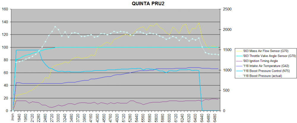

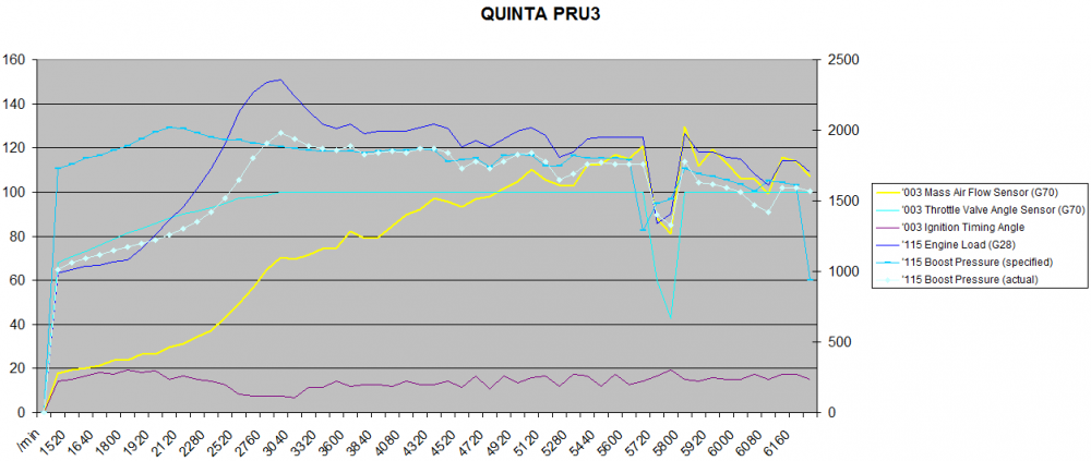

Mendizalea Publicado 27 de Agosto del 2019 Denunciar Publicado 27 de Agosto del 2019 Hola chicos/as, Compré un TT mk1 roaster 225cv (motor APX) hace poco y veo que no tiene mucha chicha. No noto el empuje del turbo como creo yo debería empujar. Hemos hecho varias pruebas para tratar de confirmar esto y ver posibles soluciones. A ver si me podéis hechar una manita. Le hemos pasado el vagcom y no da fallos. Lo primero hemos tirado de cronómetro y hemos hecho unos cuantos 0-100. El mejor crono que hemos obtenido ha sido de 8.6seg cuando según ficha debería de andar en 6.9-7 seg. Visto esto, hemos decidido hacer unos log para ver si los datos nos dan alguna pista. Hicimos varios log , saliendo el cuarta y en quinta. Como podéis ver el las gráficas el MAF o caudalímetro da valores muy bajos. En una ocasión ha llegado a 138gr/seg pero en en casi todo momento anda por debajo de 120gr/segundo, cuando según tengo entendido debería rondar en 180-190gr/segundo. Al ralentí los valores en cambio son correctos tal y como podéis ver en la primera foto entre 2 y 4. ¿ estará mal el caudalímetro seguro o puede ser que haya alguna fuga en la admisión y por ello mide menos? Por otra parte hemos graficado los ciclos de la valvula n75 que regula el turbo. La verdad no se cómo debe comportarse pero veo un poco raros los valores y las. Curvas que salen. También hemos sacado datos de la temperatura de admisión, angulo de encendido aunque a mi no me dicen nada. ¿Cómo veis las gráficas? ¿Os dicen algo? Nomse por donde empezar, si llevarlo a checkar fugas en el sistema de vacio y admisión o liarme a cambiar caudalimetro y N75. Espero que me podáis hechar una mano con las gráficas que seguro entenderéis mas que yo y algo se me escapará. Adjunto grafica de valores MAF al ralentí , log en quinta y dos log más en cuarta ( no ere plan de jugarnos el carnet...) después hicimos algunos log más pero tuvimos que aflojar porque nos encontramos con tráfico. Bueno, aver si me podéis hechar una manita y pongo en forma mi juguete, jeje. Si hay algun problema para visualizar las gráficas me decís. Gracias de antemano. https://www.dropbox.com/s/qlvqti869sg1qzd/Foto%2024-8-19%2014%2020%2043.png?dl=0 https://www.dropbox.com/s/flqmrqbb9avc0ln/Foto%2024-8-19%2014%2020%2046.png?dl=0 https://www.dropbox.com/s/knxhs63fcl8gkq5/Foto%2024-8-19%2014%2020%2052%20%281%29.png?dl=0 https://www.dropbox.com/s/w0ywk4w8i0il7lk/Foto%2024-8-19%2014%2020%2052%20%282%29.png?dl=0 Y estos logs son en los que tuvimos que aflojar: https://www.dropbox.com/s/hgtowx638o1yne0/Foto%2024-8-19%2014%2020%2046%20%281%29.png?dl=0 https://www.dropbox.com/s/3frvtlg2bk7aust/Foto%2024-8-19%2014%2020%2047.png?dl=0 https://www.dropbox.com/s/637fr1h8cxbu9op/Foto%2024-8-19%2014%2020%2052.png?dl=0 Responder

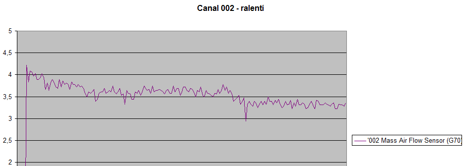

Mendizalea Publicado 27 de Agosto del 2019 Autor Denunciar Publicado 27 de Agosto del 2019 Voy a subir las fotos por si ayuda. maf al ralentí y logs hasta el corte a tabla Responder

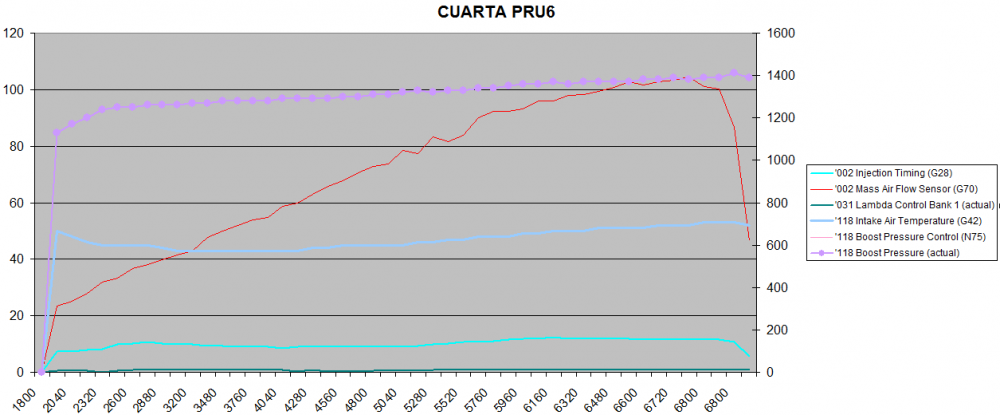

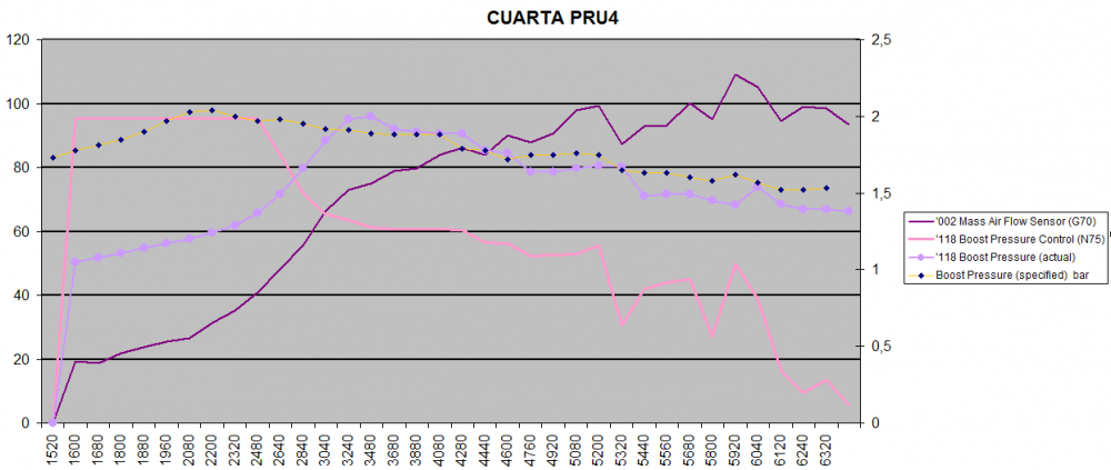

Mendizalea Publicado 27 de Agosto del 2019 Autor Denunciar Publicado 27 de Agosto del 2019 Y estos serían los log que tuvimos que frenar por tráfico. Ya que los tengo los pongo también porque hay más parámetros y por si se ve algo. Quedo a la espera de vuestros sabios comentarios. Responder
uni20 Publicado 28 de Agosto del 2019 Denunciar Publicado 28 de Agosto del 2019 Usando la regla de Ross-Tech, que se basa en gr/s, tenemos 120 gr/s, que dividido por 0,78 son 154 CV. Yo empezaria con el caudalímetro. ¿Qué consumo de gasolina tienes? Mira el canal 32 con el vag com. Responder

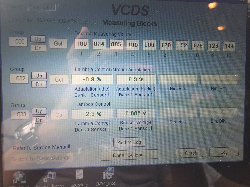

uni20 Publicado 29 de Agosto del 2019 Denunciar Publicado 29 de Agosto del 2019 (editado) Entras en el canal 32 con el motro arrancado y caliente sin dar gas mirasr los valores. No hace falta que te des una vuelta, solo mirar valores que estan registrados. Sales del canal 32 y procedes a borrar errores. (te mostrará que no tienes errores pero tu dale a borrar errores). Entra otra vez en el canal 32 y lee los valores que tiene que estar cerca de 0. Si no o estan tienes que proceder otra vez al borrado de errores. Desconectas el VagCom como siempre y te das una vuelta con el coche. Cuando le hayas hecho unos cuantos Km (20 Km o más) vuelves a mirar el canal 32 para ver los valores registrados. Tienes que cirular con el cohe unos cuantos km para que se registren los valores Aquí tienes más información. http://wiki.ross-tech.com/wiki/index.php/Fuel_Trim_Info Como extracto sobre la información que podemos obtener del canal 32, me quedaría con lo siguiente: ...El primer campo indica el ajuste de combustible en marcha lenta o bajas revoluciones (aditivo). El segundo campo indica el ajuste de combustible del motor a velocidades elevadas o altas revoluciones (multiplicativos). Los valores negativos indican que el motor está funcionando demasiado rico y por lo tanto el control del sensor de oxígeno está empobreciendo la mezcla reduciendo la cantidad de tiempo que los inyectores están abiertos. Los valores positivos indican que el motor está funcionando demasiado pobre y por lo tanto el control del sensor de oxígeno está haciendo que la mezcla sea más rica aumentando la cantidad de tiempo que los inyectores están abiertos. ...Es totalmente normal que tanto el primer y segundo campo sean algo distintos de cero. De hecho, los ceros en ambos campos indica que, o bien se acaban de borrar los códigos (se restablecerán los valores de ajuste de combustible) o algo no está funcionando adecuadamente. Si los valores se ponen demasiado lejos de cero, provocará un DTC (código de error) y puede desencadenar la MIL (comúnmente conocida como la luz de chequeo del motor). Las especificacio Editado 29 de Agosto del 2019 por uni20 Responder
Mendizalea Publicado 29 de Agosto del 2019 Autor Denunciar Publicado 29 de Agosto del 2019 hace 1 hora, uni20 dijo: Entras en el canal 32 con el motro arrancado y caliente sin dar gas mirasr los valores. No hace falta que te des una vuelta, solo mirar valores que estan registrados. Sales del canal 32 y procedes a borrar errores. (te mostrará que no tienes errores pero tu dale a borrar errores). Entra otra vez en el canal 32 y lee los valores que tiene que estar cerca de 0. Si no o estan tienes que proceder otra vez al borrado de errores. Desconectas el VagCom como siempre y te das una vuelta con el coche. Cuando le hayas hecho unos cuantos Km (20 Km o más) vuelves a mirar el canal 32 para ver los valores registrados. Tienes que cirular con el cohe unos cuantos km para que se registren los valores Aquí tienes más información. http://wiki.ross-tech.com/wiki/index.php/Fuel_Trim_Info Como extracto sobre la información que podemos obtener del canal 32, me quedaría con lo siguiente: ...El primer campo indica el ajuste de combustible en marcha lenta o bajas revoluciones (aditivo). El segundo campo indica el ajuste de combustible del motor a velocidades elevadas o altas revoluciones (multiplicativos). Los valores negativos indican que el motor está funcionando demasiado rico y por lo tanto el control del sensor de oxígeno está empobreciendo la mezcla reduciendo la cantidad de tiempo que los inyectores están abiertos. Los valores positivos indican que el motor está funcionando demasiado pobre y por lo tanto el control del sensor de oxígeno está haciendo que la mezcla sea más rica aumentando la cantidad de tiempo que los inyectores están abiertos. ...Es totalmente normal que tanto el primer y segundo campo sean algo distintos de cero. De hecho, los ceros en ambos campos indica que, o bien se acaban de borrar los códigos (se restablecerán los valores de ajuste de combustible) o algo no está funcionando adecuadamente. Si los valores se ponen demasiado lejos de cero, provocará un DTC (código de error) y puede desencadenar la MIL (comúnmente conocida como la luz de chequeo del motor). Las especificacio No sabes bien lo que te agradezco toda esta información. Antes de que viera esta última respuesta tuya he mirado que valores tenía en el canal 32. Adjunto foto. El primer valor (idle) inicialmente era de -0,9% mantenido, luego al rato , despues de dar una vuelta haciendo un log de dicho canal hemos visto que que se habia fijado a 0% Y el segundo valor (el multiplicativo) se ha mantenido en +6,3% desde el principio. Entiendo que son valores entre -10 y +10 y por lo tanto normales. De todos modos, no lo hice como me has dicho borrando y volviendo a mirar tras circular. Mañana lo hago tal y como me indicas y a ver si obtengo lo mismo o varian. Mil gracias!!! Responder
uni20 Publicado 29 de Agosto del 2019 Denunciar Publicado 29 de Agosto del 2019 Ok. Son valores correctos pero mejorables. Seguramente que con el caudalímetro nuevo se ajustarán más. Saludos Responder
