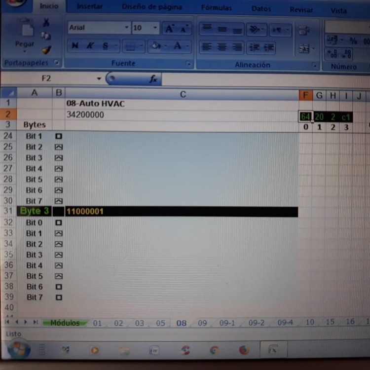

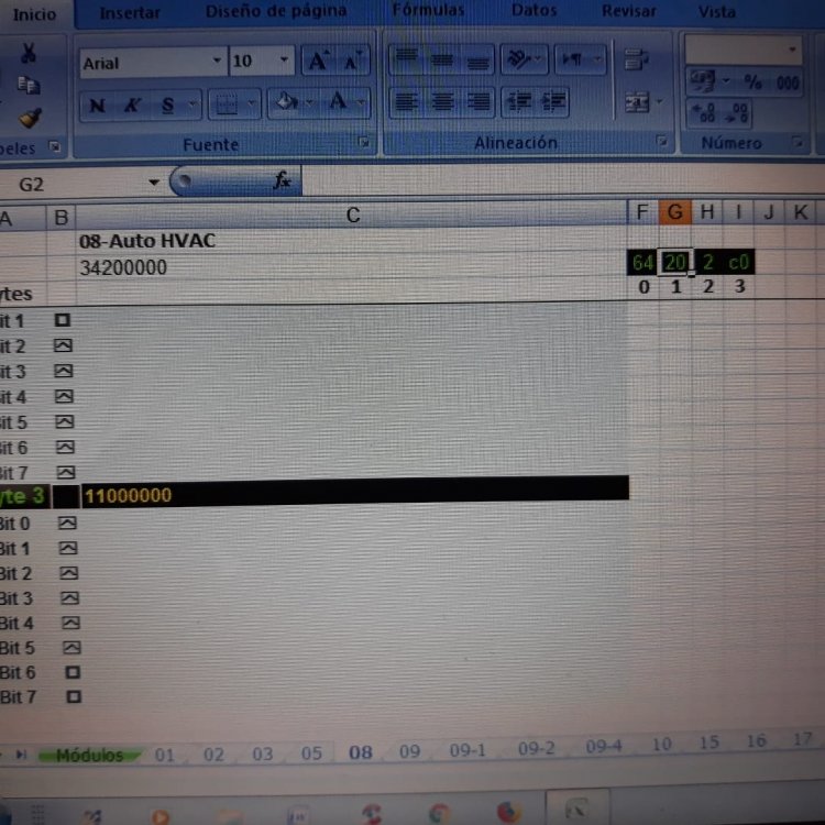

matraca Publicado 29 de Agosto del 2019 Autor Denunciar Publicado 29 de Agosto del 2019 hace 4 horas, alberto lopez muñoz dijo: buenos dias yo lo he cambiado el byte 3 por lo que pone ahi en el ute 3 tenia CO y lo he puesto en 1 no se que hara pero no da fallo ya se vera no noto nada en este momento STOP La idea está clara Byte 3 bit 0 Tu caso CO porque eliminas la C? Dejas el BYTE 3 sin el bit 6 y el bit 7 Sabes que son esas funciones? Yo no!!! Tienes que aplicar C1 en el BYTE 3 respeta lo que ya tienes en tu clima Lo que llevas fíjate lado derecho Lo que tienes que aplicar Responder
matraca Publicado 29 de Agosto del 2019 Autor Denunciar Publicado 29 de Agosto del 2019 hace 3 horas, alberto lopez muñoz dijo: Después de viajar en automóvil durante aproximadamente una hora con la nueva configuración del ventilador, casi no noté ninguna diferencia en el ruido, el zumbido o el cambio de dirección del flujo de aire en la cabina. Lo único es que la densidad de flujo de los deflectores se ha vuelto más notable. a ver si es verdad!!!! Ese perla acabó sin modificar el BYTE 3 bit 0 solo se centró en modificar por canales que eso es otra historia ya lo tenemos documentado en el hilo del a6 por un gran forero Busca el clima el 08 Responder

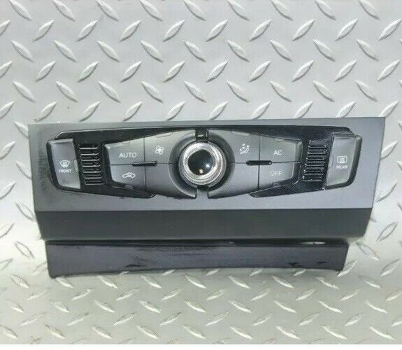

matraca Publicado 29 de Agosto del 2019 Autor Denunciar Publicado 29 de Agosto del 2019 Proseguimos Sigo buscando monozonas y trizonas en foros de China o Japón, quiero pescar su codificación en el módulo 8, esa es la idea. Tengo 1 lectura de un monozona, de un b8, 空调故障码 星期,31,月,2013,18:30:48:32264 VCDS版本: ZHS 11.11.2 址 08: 空调/加热系统 标签: 无 控制器零件号: 8K1 820 043 Q 硬件: 8K1 820 043 Q 组件 /或 版本: KLIMA 1 ZONE H02 0121 软件编码: 642862C000 服务站代码: WSC 03333 123 12345 VCID: 36693801815C5C3 Raro su clima 8k1820043Q No veo la tecla ECO, tampoco lleva aplicado en el BYTE 3 el bit 0 Seguiremos en la busqueda Otro usuario que cambio el bit también RUSO https://www.drive2.ru/l/525234781516989723/ Responder
matraca Publicado 29 de Agosto del 2019 Autor Denunciar Publicado 29 de Agosto del 2019 No me dejó editar; Me refería a la tecla de recirculación que LA LLEVA Por desconocimiento, no se si este tipo de clima se monta en las versiones europeas. Responder
alberto lopez muñoz Publicado 29 de Agosto del 2019 Denunciar Publicado 29 de Agosto del 2019 eso llevibdabdole vueltas toda la mañana dejar la C con el 1 no el 0 luego lo miro a vwr y sialponer el 01 quito el byte 6 y 7 gracias lo cambiare gracias Responder

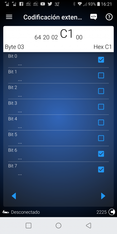

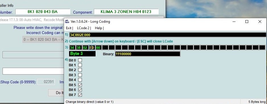

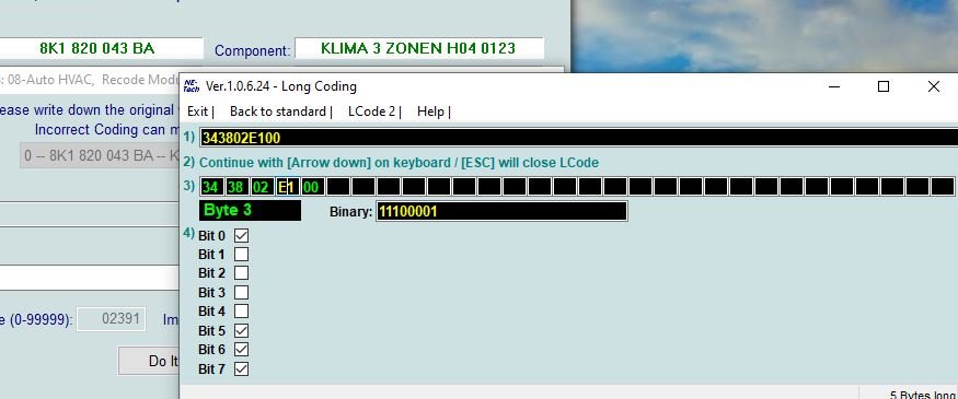

abrablalo Publicado 29 de Agosto del 2019 Denunciar Publicado 29 de Agosto del 2019 Hola! Ayer probé lo que comentaís. Mi coche lleva trizona, por lo que no se si la configuración sería válida o no. En principio me la aceptó y no me salta ningún error. Os enseño el antes y el después, a ver que opina el maestro @matraca Antes: Después: Responder
alberto lopez muñoz Publicado 29 de Agosto del 2019 Denunciar Publicado 29 de Agosto del 2019 cambiado matraca gracias sigue funcionando bien sin errores Responder
abrablalo Publicado 30 de Agosto del 2019 Denunciar Publicado 30 de Agosto del 2019 En 29/8/2019 a las 16:21, abrablalo dijo: Hola! Ayer probé lo que comentaís. Mi coche lleva trizona, por lo que no se si la configuración sería válida o no. En principio me la aceptó y no me salta ningún error. Os enseño el antes y el después, a ver que opina el maestro @matraca Antes: Después: @matraca, perdona que insista, es que me impacta que mi codificacion no tenga nada que ver con la vuestra. Entiendo que serán modulos distintos dependiendo de la instalación si es Bizona o Trizona. En mi caso sería idem para el Byte3 Bit 0 ? Gracias Responder

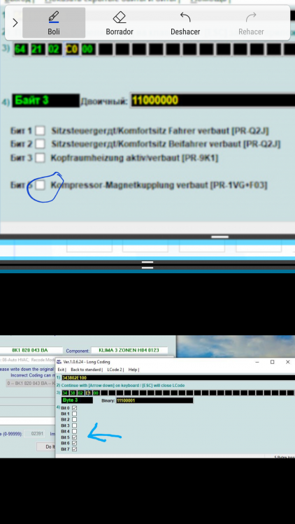

matraca Publicado 30 de Agosto del 2019 Autor Denunciar Publicado 30 de Agosto del 2019 hace 36 minutos, abrablalo dijo: @matraca, perdona que insista, es que me impacta que mi codificacion no tenga nada que ver con la vuestra. Entiendo que serán modulos distintos dependiendo de la instalación si es Bizona o Trizona. En mi caso sería idem para el Byte3 Bit 0 ? Gracias Sospecho que tu tienes habilitado el byte 5 Mira la descripción en la imagen del inicio del hilo. Sigo buscando info en foros chinos De los rusos estos otros 2 más https://www.drive2.ru/l/4697621/ https://www.drive2.ru/l/532515197760308503/ Si queréis lleno el hilo de gente que cambió ese byte Por lo que veo afecta a monozona y trizona este cambio Responder

abrablalo Publicado 30 de Agosto del 2019 Denunciar Publicado 30 de Agosto del 2019 hace 2 horas, matraca dijo: Sospecho que tu tienes habilitado el byte 5 Mira la descripción en la imagen del inicio del hilo. Sigo buscando info en foros chinos De los rusos estos otros 2 más https://www.drive2.ru/l/4697621/ https://www.drive2.ru/l/532515197760308503/ Si queréis lleno el hilo de gente que cambió ese byte Por lo que veo afecta a monozona y trizona este cambio Maestro @matraca, me he perdido. Entiendo que la cadena acaba en el byte 4 no? No se lo que te refieres con el byte 5 Ya la he liao? Responder
matraca Publicado 30 de Agosto del 2019 Autor Denunciar Publicado 30 de Agosto del 2019 hace 19 minutos, abrablalo dijo: Maestro @matraca, me he perdido. Entiendo que la cadena acaba en el byte 4 no? No se lo que te refieres con el byte 5 Ya la he liao? Jajajaja y ja Te contesto porque ya es sabado SI el puñetero bit5 NO byte Chao Responder
abrablalo Publicado 31 de Agosto del 2019 Denunciar Publicado 31 de Agosto del 2019 hace 8 horas, matraca dijo: Jajajaja y ja Te contesto porque ya es sabado SI el puñetero bit5 NO byte Chao Buenas! Yo tambien aprecio en la salida de aire más flujo por los deflectores, como primera apreciación más clara. Sigo sin entender para qué sirve el bit 5 @matraca. Por defecto, la configuración que traía venía activado, pero desconozco la función que desempeñe . Ese bit 5, traducido significa "Compresor acoplamiento magnético instalado", con lo que yo lo llevaba activado de serie. De ahí a saber realmente que hace....o que implica que se active también el bit0... no se no se... Responder
