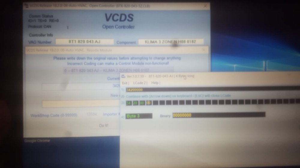

Pinchos Publicado 8 de Octubre del 2019 Denunciar Publicado 8 de Octubre del 2019 Hola, no se si alguien me podrá ayudar! Me parece raro lo que me pasa. Soy de los que instalaron el filtro hace tiempo y no codifico nada. Hoy he querido cambiar el BYTE 3 y no puedo. Conecte el vagcom, entre, fui al apartado del aire y todo bien. 1° entre el el BYTE 0, luego en el 1.... por cotillear que salia y mi sorpresa fue que al llegar al BYTE 3 NO tengo nada, sale todo en blanco y no hay ningun “bit” que poder marcar. En las fotos vi que a vosotros os salia una lista del bit 0 al bit 7 que es donde activaria el bit 0 para indicar al coche que llevo el filtro extra, pero en mi caso esta la pantalla vacia. Hace meses pase la campaña del aire. Tendrá algo que ver? Responder
Pinchos Publicado 8 de Octubre del 2019 Denunciar Publicado 8 de Octubre del 2019 Adjunto una foto Responder
