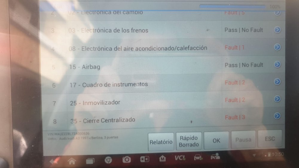

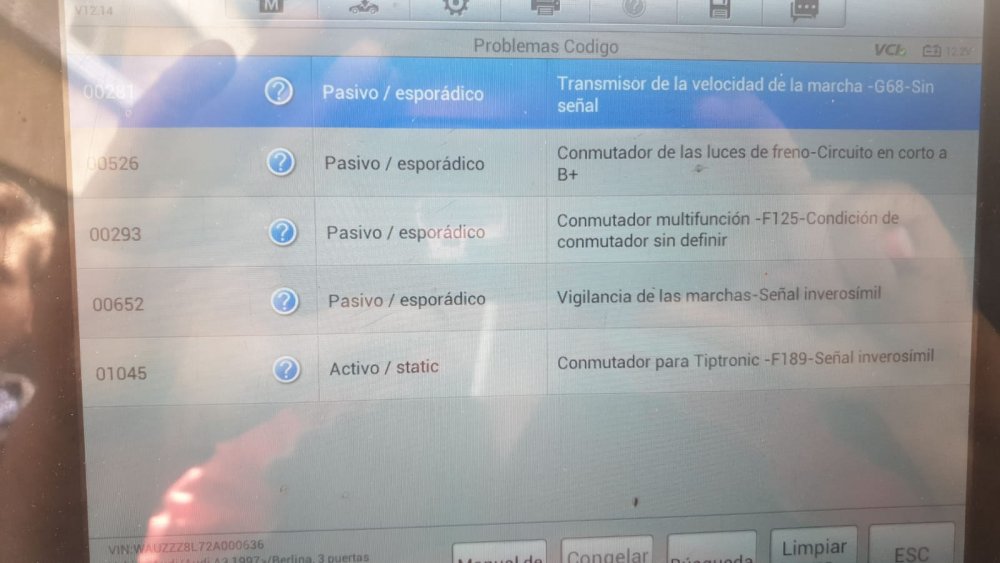

bueno la cosa es que para arrancar como para sacar la llave el coche.. tiene que estar en la posicion P.. bien yo cuando paro el coche.. lo dejo en P saco la llave y todo perfecto.. pero cuando quiero volver a arrancar estando la palanca en P la pantalla digital del panel donde las velocidades me marca en N y me es imposible de que reconozca P...
las marchar me van de la siguiente forma P-R-N-D-2-3-4...
vala pues cuando me pasa eso... y yo tengo la palanca engranada en la P ... y me marca N...P y R no me las reconoce .. cuando meto N me salen las 5 marchas que tiene en el panel y todas las demas si reconoce pero claro.. si no es en P no me arranca...
