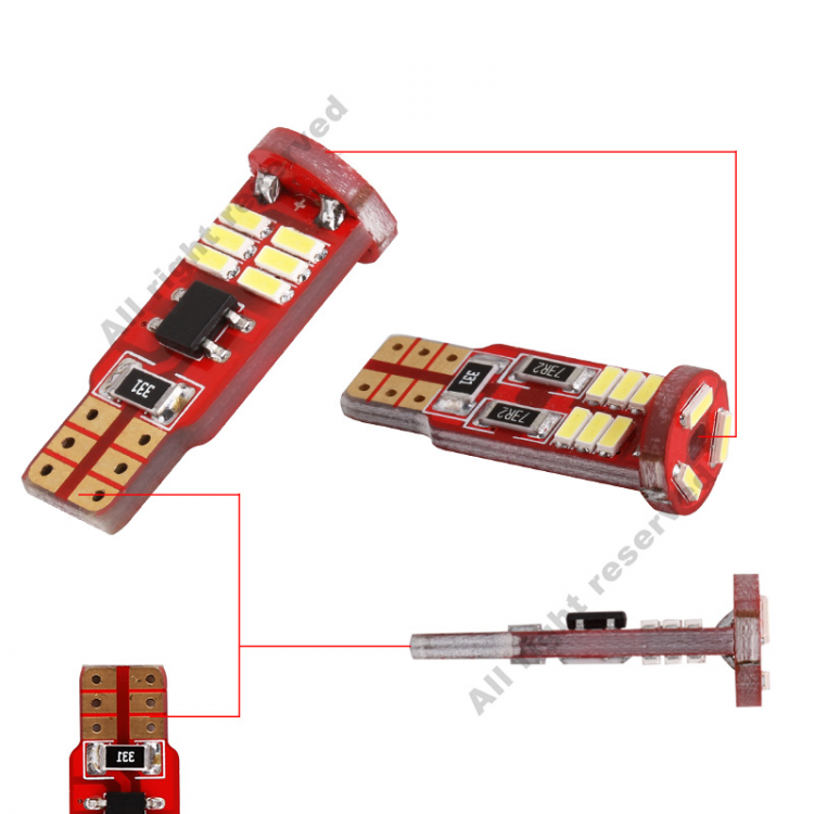

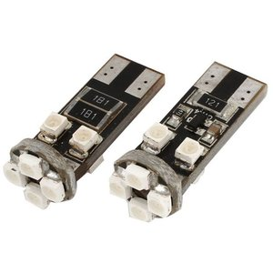

Carlisu84 Publicado 29 de Agosto del 2019 Denunciar Publicado 29 de Agosto del 2019 un led es raro que explote, si le llega mucha tension se calienta y se queda, seguramente lo que te habra ocurrido como a muchos es que se calienta tanto por culpa de la resistencia que el estaño se derrita y caiga la cabeza de los led. tienes una foto de los led o las caracteristicas de los mismos? de todos modos compra otros sin tanta resistencia durante muchos años tube estos Y desde hace 2 aprox llevo estos Responder
