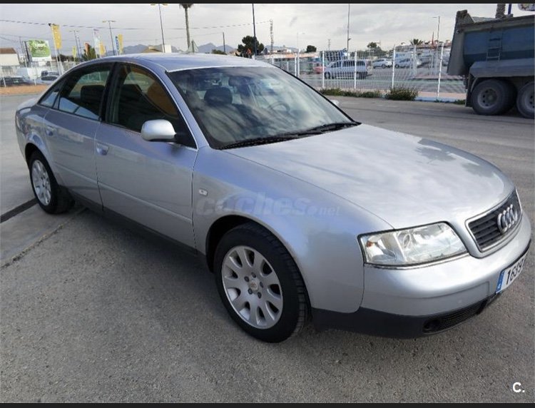

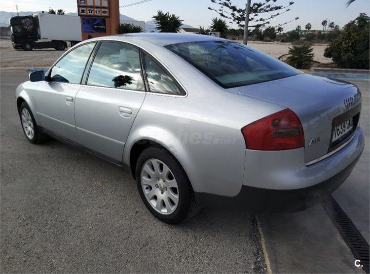

Buenas a todos ! , me he comprado un a6 2.8 v6 hace un par de semanas , bueno el caso , la semana pasada tras hacer unos muchos kms el coche llegando me empieza a ir a 4 cilindros bueno pues cambio la bobina de alta (van las 3) y ya está de lujo otra vez a funcionar , ahora el coche cuando voy pisándole tipo carga parcial (acelerando pero no a fondo solo un cuarto de pedal )entre las 1500-2000 da igual en frío o caliente y la marcha , el coche me tironea , pueden ser las bujías ? Las cuales vi que tienen algún que otro año? Decir que el coche ha estado parado 5 años en una cochera . O hay algún problema típico en estos coches ? Gracias y un saludo a todos 👍👍
