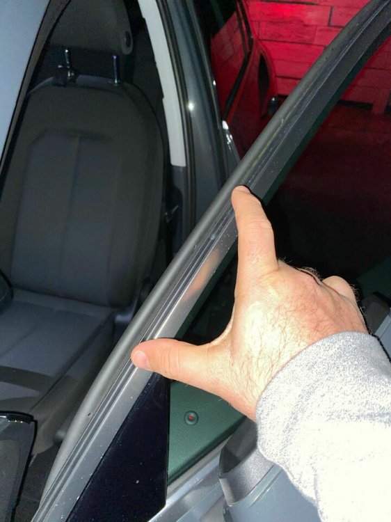

ligre90 Publicado 13 de Abril del 2021 Denunciar Publicado 13 de Abril del 2021 Si sirve de ayuda, en el foro aleman he encontrado esto, parece que ahí está el problema o parte, o al menos en ese caso ... TRADUCCIÓN: Hola amigos, comparé las puertas / lados de mi Q3 y encontré que en el lado del conductor en una sola pieza (ver foto) el sello no estaba colocado correctamente. Así que contacta con el taller, haz una cita y entrégalo. Así que, lamentablemente, tengo que tomar una foto sudorosa. Una vez adjunté una imagen y mostré el área. El ruido del viento es claramente menor y ya no tiene un sonido molesto. Antes de eso de 90 km / h allí y de 100 km / h se vuelve cada vez más molesto. Ahora solo de 130 km / h para que se ponga ruidoso. Esto es realmente bueno y aceptable en comparación con antes. Es poco probable que esté realmente tranquilo. Espero haber podido ayudar a algunos aquí. Responder
