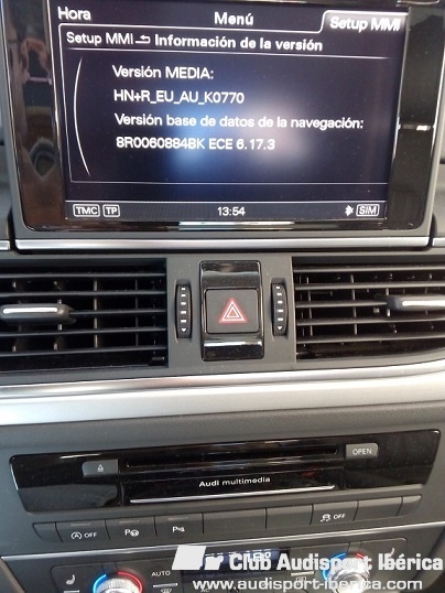

zato7700 Publicado 2 de Abril del 2015 Denunciar Publicado 2 de Abril del 2015 Buenos días a todos. Después de una evidente ausencia en este Foro del A6 C7, vuelvo con los ánimos subidos... Por un lado he comprobado que, aún no metiendo presión en los diferentes Temas, la gente poco a poco se va animando a escribir, a intercambiar dudas, inquietudes, alabanzas, etc. Yo creo que podemos concluir con que este Foro ya tira para adelante por sí solito... jejeje. Por otro lado, al final me armé de valor y, aún estando el coche en garantía, le actualicé su MMI a la versión 770, y le actualicé su base de datos de navegación a la última, incluso consiguiendo activar los mapas... En este sentido tengo que agradecer a muchos sus consejos, sus mensajes electrónicos con enlaces, incluso a mi amigo Palentino Iván, el cual me prestó sus Tarjetas SD para hacerlo. A todos vosotros, MIL Y UNA GRACIAS... Gracias a todos los que aquí escribimos, contribuimos al bien de todos y al de uno mismo. Que sirva de ejemplo cómo se ve mi MMI+NAV Touch actualizado: Responder

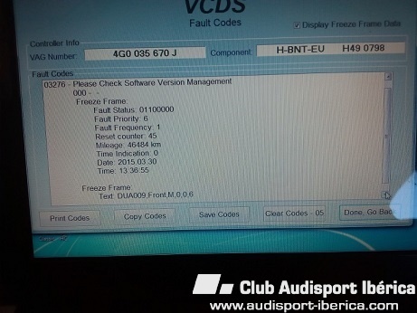

zato7700 Publicado 2 de Abril del 2015 Autor Denunciar Publicado 2 de Abril del 2015 Qué chuli.... Ahora bien, al actualizarlo y pasarlo después el VAGCOM, me di cuenta de que en uno de los Módulos Electrónicos de coche (Módulo 5F), sale este error de versión del Software: Responder

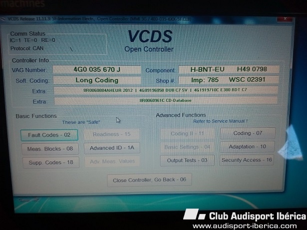

zato7700 Publicado 2 de Abril del 2015 Autor Denunciar Publicado 2 de Abril del 2015 Esa es la imagen del Módulo 5F de mi coche, el cual alberga unas cuantas centralitas electrónicas y donde aparece el Extra ese "CD-Database)... El error que me da, que yo creo que no es gran problema, es el siguiente "Fault Codes - 02": Responder
zato7700 Publicado 2 de Abril del 2015 Autor Denunciar Publicado 2 de Abril del 2015 (editado) No me preocupa demasiado, porque todo funciona de lujo..., pero seguro que hay por este Foro o en otro, algún experto tipo Clark4x4 que sabe cómo hacer desaparecer ese código de error de mi VAGCOM... Un saludo. Editado 2 de Abril del 2015 por zato7700 Responder
clark4x4 Publicado 2 de Abril del 2015 Denunciar Publicado 2 de Abril del 2015 Hola, yo lo quite no hace mucho, hay que mofificar un valor mediante el VAGCOM, habia una calculadora on-line para obtener el nuevo valor... http://www.audienthusiasts.com/Application_SVMError.html pero parece inactiva, estoy tratando de buscarte la inforamción por otro lado... Saludos Responder
clark4x4 Publicado 2 de Abril del 2015 Denunciar Publicado 2 de Abril del 2015 Basicamente, 5F - Information Electr.][Adaptation - 10] -> Channel 15El valor que te sale es cero, hay que poner un nuevo valor, y aqui es donde entraba la calculadora... buscando... Saludos Responder
clark4x4 Publicado 2 de Abril del 2015 Denunciar Publicado 2 de Abril del 2015 Vale, parece que tienes que coger el valor que hay en: 5F - Information Electr.][Adaptation - 10] -> Channel 15 y hacer una operacion matematica XOR con esta cifra: 51666 Por ejemplo, si el valor es 14555 puedes usar esta calculadora: http://ostermiller.org/calc/calculator.html y hacer 14555 ^ 51666 y te dara 61705 que es el nuevo valor.. test, save y ya debiera funcionarte, borrar los errores y lees de nuevo el modulo Prueba y me cuentas saludos Responder

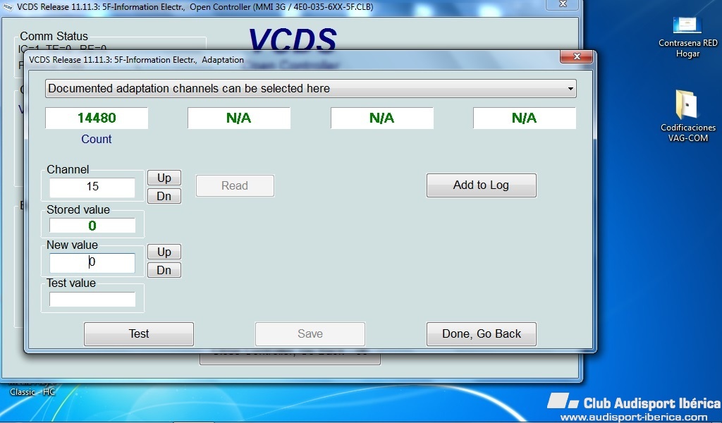

zato7700 Publicado 3 de Abril del 2015 Autor Denunciar Publicado 3 de Abril del 2015 Clark4x4, buenos días. Esta mañana le he pasado el VAGCOM al coche, y en el Canal 15 de la Adaptación 10 del Módulo 5F, el valor que me aparece es 0 al hacer un READ sobre él. Mira..., esto es lo que me sale: Responder
zato7700 Publicado 3 de Abril del 2015 Autor Denunciar Publicado 3 de Abril del 2015 ¿Te refieres entonces a lo que en ese Módulo aparece arriba como COUNT?... Si me puedes echar una mano, te lo agradezco..., y así aprendo también. Un saludo y gracias por adelantado. Responder

clark4x4 Publicado 3 de Abril del 2015 Denunciar Publicado 3 de Abril del 2015 Correcto, ese es el valor del que has de partir. El nuevo seria 61762. Lo añades en new value, pulsas test y despues save. Asi lo hize yo, luego borras errores del modulo y veras como el error es historia. Prueba y me cuentas Saludos Responder
zato7700 Publicado 3 de Abril del 2015 Autor Denunciar Publicado 3 de Abril del 2015 Killo... A falta de probar ese valor como nuevo valor de mi Canal 15, por si desaparece el error... ¿De dónde pelots sale ese número?, ¿Cómo se relaciona con el 51666 que me comentabas antes?... Dios, me muero de ganas por saber de dónde sale... ¿Entonces sustituyo el valor 0 del Canal 15 por ese valor 61762, no?... Mañana pruebo y te digo. Además también tengo que averiguar por qué el Google Earth no me termina de funcionar tras realizar la Actualización de todos los elementos... Un saludo y gracias. Responder
