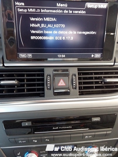

zato7700 Publicado 8 de Abril del 2015 Autor Denunciar Publicado 8 de Abril del 2015 Tommyloco, buenos días. Pulsa el botón "MENU" del coche, después el "SETUP MMI", vete a la última opción ("versión de no sé qué...") e inmortaliza lo que ahí te salga. En mi caso, me sale actualmente esta pantalla: Si te vale mi actualización, podemos quedar en Sevilla/Alcalá a tomar una cervezita fresquita, te "meto" el VAGCOM al coche y te doy los archivos que necesitas para actualizar el coche. La Actualización total te llevará unas 3 horas de reloj. Un saludo. Responder

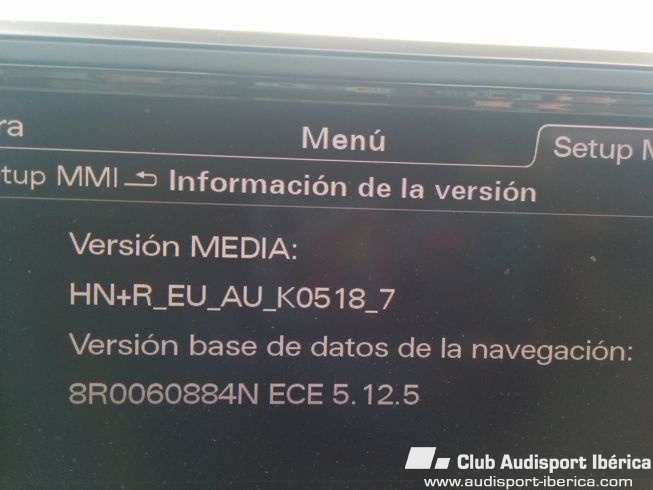

tommyloco Publicado 8 de Abril del 2015 Denunciar Publicado 8 de Abril del 2015 Te adjunto la foto que hice ayer, adelantandome a los acontecimientos ¿He tenido suerte? Me vale tu software? Cuando quieras y/o puedas me paso por Alcalá. Saludos Responder
zato7700 Publicado 8 de Abril del 2015 Autor Denunciar Publicado 8 de Abril del 2015 Tommyloco, muy buenas. Yo reo que sí que te vale mi Actualización, pero dime una cosa: ¿Tú has actualizado alguna vez el MMI de tu coche?.... Te lo pregunto porque la nomenclatura que aparece en tu display se corresponde con un MMI actualizado y no uno "virgen" de serie (la letra "K" anterior a la versión de tu actual MMI en vez de la letra "P" que es la que traen los MMIs de serie, te delata...). Que algún experto me corrija y/o se pronuncie... Gracias. Responder
tommyloco Publicado 8 de Abril del 2015 Denunciar Publicado 8 de Abril del 2015 Pues si se actualizo lo desconozco, mi padre dudo que lo hiciera, asi que si han actualizado algo ha sido en el conce. Gracias por el aporte . Responder
clark4x4 Publicado 8 de Abril del 2015 Denunciar Publicado 8 de Abril del 2015 (editado) Es correcto, para nuestro A6 con 3G+ la nomenclatura de firrmware es esta: MMI 3G+ (HN+R_EU_AU_xxxxx) Es muy posible que el concesionario lo haya actualizado. Y la historia, o todas las actualizaciones posibles son estas: (Y si, parece que hay una nueva o al menos proxima) 8R0906961M: HN+R_EU_AU_K0066 (SVM-Code: 3GPEU066)8R0906961AM: HN+R_EU_AU_K0485_18 (SVM-Code: 3GPEUK485)8R0906961BM: HN+R_EU_AU_K0518_7 (SVM-Code: 3GPEU518)8R0906961BT: HN+R_EU_AU_K0612_8 (SVM-Code: 3GPEU612)8R0906961CD: HN+R_EU_AU_K0614_1 (SVM-Code: 3GPEU614)8R0906961DG: HN+R_EU_AU_K0770 (SVM-Code: 3GPEU770)8R0906961??: HN+R_EU_AU_K0783 (SVM-Code: 3GPEU783)8R0906961DR: HN+R_EU_AU_K0814 (SVM-Code: 3GPEU814) Respecto a los mapas publicados por AUDI: 8R0060884: ECE 5.5.5 (2008)8R0060884C: ECE 5.6.8 (2008-2009)8R0060884E: ECE 5.8.5 (2009)8R0060884J: ECE 5.10.5 (2009-2010)8R0060884R: ECE 5.11.7 (2010)8R0060884N: ECE 5.12.5 (2011)8R0060884AH: ECE 5.13.8 (2012)8R0060884AR: ECE 6.15.5 (2013)8R0060884BC: ECE 6.16.3 (2013-2014)8R0060884BK: ECE 6.17.3 (2014)8R0060884BT: ECE 6.19.3 (2014-2015)8R0060884CH: ECE 6.20.4 (2015) Saludos Editado 8 de Abril del 2015 por clark4x4 Responder
zato7700 Publicado 8 de Abril del 2015 Autor Denunciar Publicado 8 de Abril del 2015 Muchas gracias, Clark4x4. Entonces, ¿tu crees que a mi amigote Tommyloco le puede vale mi actualización del MMI y de los Mapas?. Es que su nomenclatura termine en _K0518_7 me mosquea... Responder
