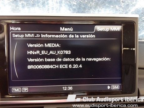

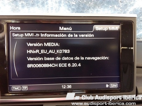

zato7700 Publicado 9 de Mayo del 2015 Autor Denunciar Publicado 9 de Mayo del 2015 Señores, buenas noches. Siento últimamente no estar muy participativo y activo en este Foro del A6 C7, pero entre trabajo, niños, viajes, y demás, me ha sido imposible estar al día de las conversaciones que van apareciendo. Por otro lado, y con la ayuda y ánimos del gran Clark4x4, una vez que me han llegado mis Tarjetas SDHC desde la misma China, me he puesto manos a la obra sin miedo, y este es el resultado: Responder
zato7700 Publicado 9 de Mayo del 2015 Autor Denunciar Publicado 9 de Mayo del 2015 ¿Qué, Tommyloco?... ¿Nos atrevemos y le metemos mano a tu MMI Touch 3G+?... He dejado las Tarjetas SD cargaditas con la versión 783 del MMI, con los mapas ver.2015, y con el Activador de los mismos. Deberíamos seguir los pasos que nos dijo Clark4x4 e instalar poco a poco las actualizaciones del MMI, aunque yo cuando metí la 770 lo hice de una vez y no me fue mal... Lo único que yo no tengo en disco salvo las versiones 770 y 783 del MMI. Ya me cuentas. Y de nuevo, Clark4x4: MIL GRACIAS!!!!!!!!!!!!!!!!! Responder
