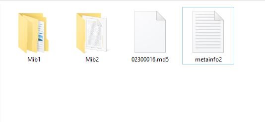

JSV 170 Publicado 23 de Diciembre del 2017 Denunciar Publicado 23 de Diciembre del 2017 Necesito otra vez ayuda?, este mmi y mi nula informatica van acabar conmigo, me explico: quiero actualizar los mapas a los de 2018,entro en myaudi, me bajo los mapas, el archivo que bajo lo abro con java y me descarga 14GB aprox, me salen estos archivos que os cuelgo(foto)lo meto en una sd, los meto en el mmi, voy a donde actualizar, y me dice que en la sd no hay archivos para realizar la actualización...what? Solo me da la opcion de actualizar online...me los baje 3 vecea en 3 ordenadores diferentes por si había echo algo mal....alguien me puede echar un cable ??? Responder
Ocio Publicado 23 de Diciembre del 2017 Denunciar Publicado 23 de Diciembre del 2017 hace 2 horas, JSV 170 dijo: Necesito otra vez ayuda?, este mmi y mi nula informatica van acabar conmigo, me explico: quiero actualizar los mapas a los de 2018,entro en myaudi, me bajo los mapas, el archivo que bajo lo abro con java y me descarga 14GB aprox, me salen estos archivos que os cuelgo(foto)lo meto en una sd, los meto en el mmi, voy a donde actualizar, y me dice que en la sd no hay archivos para realizar la actualización...what? Solo me da la opcion de actualizar online...me los baje 3 vecea en 3 ordenadores diferentes por si había echo algo mal....alguien me puede echar un cable ??? Estos son los archivos que has de poner en la SD, y de ahí al coche, Salu2 Responder
JSV 170 Publicado 25 de Diciembre del 2017 Denunciar Publicado 25 de Diciembre del 2017 En 23/12/2017 a las 17:52, Ocio dijo: Estos son los archivos que has de poner en la SD, y de ahí al coche, Salu2 Amen. El problema era la sd, nose el porque pero aun formateandola no reconocia los datos,compre una nueva y todo listo. Gracias Ocio Responder
