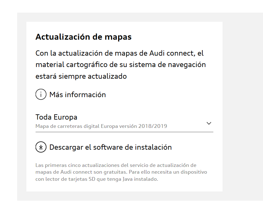

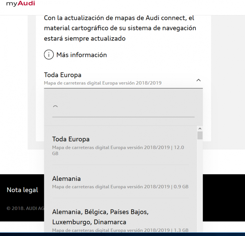

eklalj Publicado 14 de Agosto del 2018 Denunciar Publicado 14 de Agosto del 2018 Hola de nuevo. Acabo de entrar en MyAudi de nuevo. Y ya sólo me deja descargar los mapas versión 2018. Se ve que se han dado cuenta y lo han corregido. Lo cual nos da la razón cuando decimos que ponen cosas en producción sin haberlas probado completamente. Lo cual denota poca profesionalidad bajo mi humilde punto de vista. Hacen buenos coches. Pero en este apartado tienen que mejorar. Por supuesto, de los destinos especiales no hablamos. Siguen perdidos en algún lugar en la nube. Responder
Ocio Publicado 15 de Agosto del 2018 Denunciar Publicado 15 de Agosto del 2018 hace 10 horas, eklalj dijo: Me parece correcto que nos dejen bajar sólo lo que nos corresponde por contrato. Pero no pueden decirnos que nos permiten descargar la versión 2018/2019, para que después de emplear bastante tiempo descargando y verificando más de 13 gigas de información (en varias ocasiones por muchos de nosotros), luego resulte que el MMI no lo puede validar e instalar. Prefiero la “claridad” anterior a esto de ahora. +1 Responder
TTquattro Publicado 15 de Agosto del 2018 Denunciar Publicado 15 de Agosto del 2018 (editado) hace 13 horas, eklalj dijo: Hola de nuevo. Acabo de entrar en MyAudi de nuevo. Y ya sólo me deja descargar los mapas versión 2018. Se ve que se han dado cuenta y lo han corregido. Lo cual nos da la razón cuando decimos que ponen cosas en producción sin haberlas probado completamente. Lo cual denota poca profesionalidad bajo mi humilde punto de vista. Hacen buenos coches. Pero en este apartado tienen que mejorar. Por supuesto, de los destinos especiales no hablamos. Siguen perdidos en algún lugar en la nube. Completamente de acuerdo contigo en cuanto a que la implantación web deja mucho que desear. Tenía que ser un error ya que era dificil que olvidaran las 5 actualizaciones, pero como bien comentas, un error que tendría que haber sido corregido antes de lanzar la web. Espero que solucionen pronto los problemas con los POIs, la verdad es que tus actualizaciones nos vienen de maravilla. Saludos y gracias por tus aportaciones. Editado 15 de Agosto del 2018 por TTquattro Responder
Ocio Publicado 15 de Agosto del 2018 Denunciar Publicado 15 de Agosto del 2018 A mi todavía me salen 2018/2019. Supongo que esto se corregirá. . . . . Responder

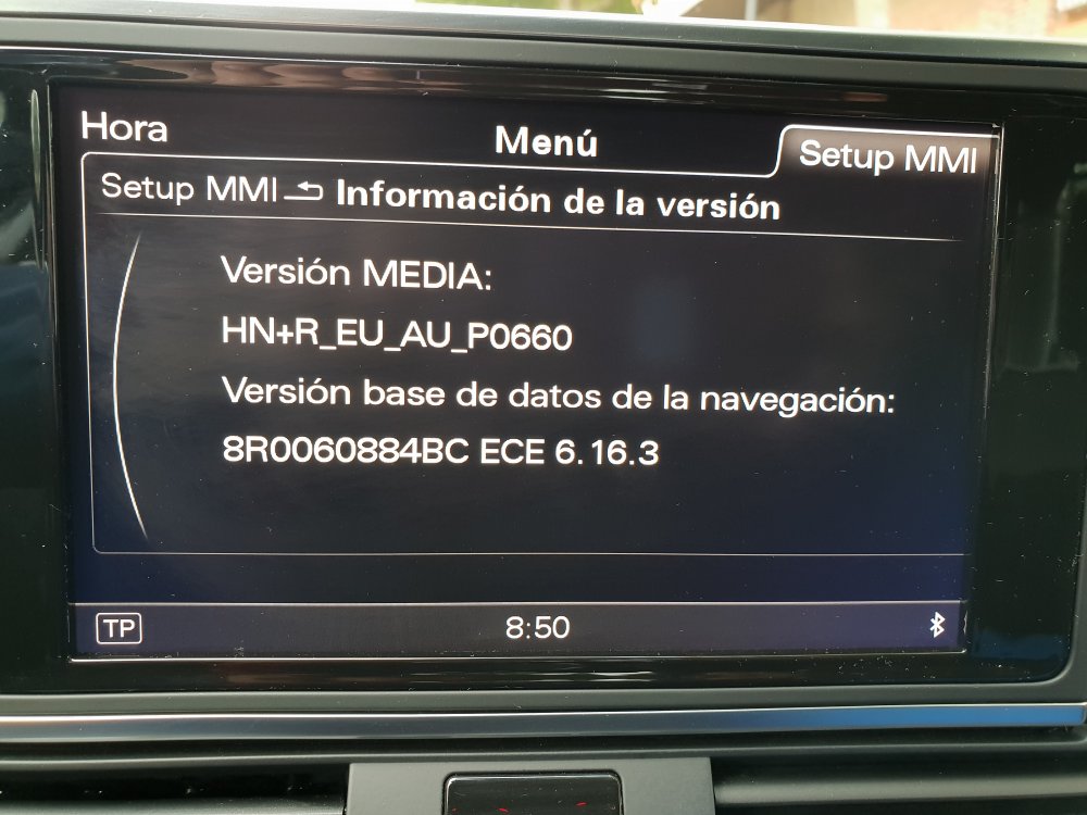

dhan67 Publicado 20 de Agosto del 2018 Denunciar Publicado 20 de Agosto del 2018 (editado) Buenos dias,soy nuevo en este subforo pero no en esta gran familia de los aros ya que vengo de un a 6 c5 avant.Bueno,al lio,la semana pasada hemos adquirido un A6 c7 avant,2.0 tdi,177cv,multitronic,2013 y leendo por aqui veo que hay algunas actualizaciones de mmi y mapas pero con la condicion de estar registrado en myaudi y tener audi conect en el coche.Pues,esto es lo que he hecho pero mirando en las opciones de mi mmi no veo la opcion de audi conect por lo cual no puedo comprobar y descargar ninguna actualizacion. Si algun alma caritativa me puede decir como se puede activar audi connect en mi coche o si me puede prestar sus actualizaciones en unas tarjetas sd le seria siempre agradecido. Actualmente estamos de vacanciones en Benicarlo,Comunidad Valenciana,hasta el proximo sabado.Si hay alguien cerca,y me puede ayudar en esto,no me importa desplazarme por la comunidad y si tiene el vagcom para poder activar algunas pijadillas ya seria la o****.Eso si,las cervezaz van a mi cuenta. Os pongo una captura de la info de mi version de mmi. Gracias por adelantado Editado 20 de Agosto del 2018 por dhan67 Responder
Ocio Publicado 20 de Agosto del 2018 Denunciar Publicado 20 de Agosto del 2018 Hola @dhan67, No sé si has leído el hilo al detalle, los que compramos el coche nuevo tenemos 5 actualizaciones 'gratis' una vez rebasado esas 5 actualizaciones hay que pasar por 'caja', no sé muy bien en que se basan a la hora de bajarse las actualizaciones, porque no sirve de nada actualizar otro que no sea el que está registrado, es decir NO se puede intercambiar las actualizaciones de un A6 al otro, hablando siempre del Restyling 2015, pero seguro que en tu modelo que es anterior, es lo mismo, por lo tanto No vas a poder actualizar a no ser que pase por 'caja', como ya te he comentado. Responder
dhan67 Publicado 20 de Agosto del 2018 Denunciar Publicado 20 de Agosto del 2018 (editado) Hola Ocio,e leido todo y suponia que no se puede pero no estaba muy seguro,ahora si que estoy. Gracias por tu respuesta. Endonces no me queda otra solucion si quiero tener todo actualizado. Por lo pronto quiero activar los videos en movimiento y lo de las actualizaciones,por los precios prohibitivos de los de audi,lo tendre que dejar para mas tarde Editado 20 de Agosto del 2018 por dhan67 Responder
Ocio Publicado 20 de Agosto del 2018 Denunciar Publicado 20 de Agosto del 2018 hace 5 minutos, dhan67 dijo: Hola Ocio,e leido todo y suponia que no se puede pero no estaba muy seguro,ahora si que estoy. Gracias por tu respuesta. Endonces no me queda otra solucion si quiero tener todo actualizado. Por lo pronto quiero activar los videos en movimiento y lo de las actualizaciones,por los precios prohibitivos de los de audi,lo tendre que dejar para mas tarde Una cosa es actualizar el GPS a mapas a día de hoy que es lo que te he comentado y otra cosa pasar Vag-Com / OBDEleven, para este último hay un hilo que se habla del tema. Puntea aquí. Salu2. Responder
dhan67 Publicado 20 de Agosto del 2018 Denunciar Publicado 20 de Agosto del 2018 hace 1 hora, Ocio dijo: Una cosa es actualizar el GPS a mapas a día de hoy que es lo que te he comentado y otra cosa pasar Vag-Com / OBDEleven, para este último hay un hilo que se habla del tema. Puntea aquí. Salu2. Lo se Ocio,de hecho tengo el vagcom pero no lo he traido conmigo.Por eso decia lo de si hay alguna alma caritativa cerca de Benicarlo que tenga y sepa manejar el vagcom/Obdeleven para poder quedar y hacer algunas cosillas al coche. Y porsupuesto tomarnos algo mientras tanto. Responder
