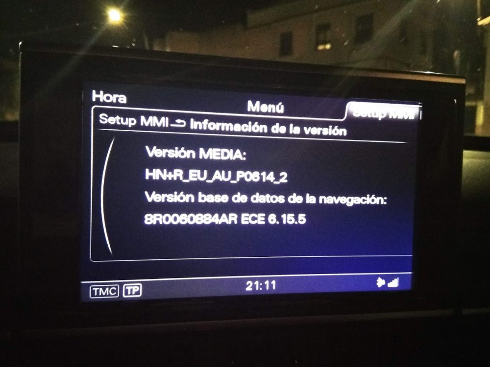

Pacoron Publicado 9 de Octubre del 2018 Denunciar Publicado 9 de Octubre del 2018 Hola buenas. Pues resulta que le he puesto una sim al coche para usarla para datos y luego por bluetooth le conecto el movil para poder hablar, pues resulta que no me funcionan los dos a la vez bien, solo me funciona o uno u otro. El caso es que he leido por ahí que lo mismo es por la versión del firmware del MMI que no esta actualizada, os adjunto una foto para que veais la version que tengo tanto del MMI como de los mapas que tambien creo que no esta actualizado. En caso de no estar actualizada como podría actualizarlo. Un saludo. Responder
Pacoron Publicado 9 de Octubre del 2018 Denunciar Publicado 9 de Octubre del 2018 El coche es del 2013 y el navegador es el MMI Plus Responder
Ocio Publicado 9 de Octubre del 2018 Denunciar Publicado 9 de Octubre del 2018 hace 5 horas, Pacoron dijo: El coche es del 2013 y el navegador es el MMI Plus Deberás de pasar por 'caja' para actualizar. Responder
davis Publicado 9 de Octubre del 2018 Denunciar Publicado 9 de Octubre del 2018 hace 7 horas, Pacoron dijo: Hola buenas. Pues resulta que le he puesto una sim al coche para usarla para datos y luego por bluetooth le conecto el movil para poder hablar, pues resulta que no me funcionan los dos a la vez bien, solo me funciona o uno u otro. El caso es que he leido por ahí que lo mismo es por la versión del firmware del MMI que no esta actualizada, os adjunto una foto para que veais la version que tengo tanto del MMI como de los mapas que tambien creo que no esta actualizado. En caso de no estar actualizada como podría actualizarlo. Un saludo. Para que te funcionen los 2 teléfonos a la vez tienes que a activarlo en el menú verde,si tienes acceso al menú ahí podrás activarlo.tienes videos de como hacerlo en YouTube y es muy facil. Para lo otro de actualizar el mmi y los mapas,pues pasar por caja en audi o buscar un poco por google,seguro que encontrarás tiendas alternativas. Responder
Pacoron Publicado 9 de Octubre del 2018 Denunciar Publicado 9 de Octubre del 2018 Como puedo entrar en el menú verde? Y cuánto me costará actualizar los mapas en Audi y el firmware del MMI plus? Responder
Ocio Publicado 10 de Octubre del 2018 Denunciar Publicado 10 de Octubre del 2018 hace 20 horas, Pacoron dijo: Y cuánto me costará actualizar los mapas en Audi y el firmware del MMI plus? Esto dependerá donde lo hagas. En le concesionario es caro. Responder
Pacoron Publicado 10 de Octubre del 2018 Denunciar Publicado 10 de Octubre del 2018 Entonces donde lo hago? Responder
DANI_A6AVANT Publicado 10 de Octubre del 2018 Denunciar Publicado 10 de Octubre del 2018 (editado) hace 2 horas, Pacoron dijo: Entonces donde lo hago? donde quieras jajaja, en el conce más caro y si lo buscas por ebay o similares pues más económico, ya es tu elección Editado 10 de Octubre del 2018 por DANI_A6AVANT Responder
pepon2309 Publicado 10 de Octubre del 2018 Denunciar Publicado 10 de Octubre del 2018 Acaba de salir la versión 6.27 para los pre Responder
Ocio Publicado 11 de Octubre del 2018 Denunciar Publicado 11 de Octubre del 2018 hace 11 horas, pepon2309 dijo: Acaba de salir la versión 6.27 para los pre Gracias pepon. Responder
TTquattro Publicado 11 de Octubre del 2018 Denunciar Publicado 11 de Octubre del 2018 hace 12 horas, pepon2309 dijo: Acaba de salir la versión 6.27 para los pre Gracias por la información. Por curiosidad, ¿Cómo averiguas que hay una nueva versión disponible (desde el menú MMI)? ¿Sabes cual es la última para los restyling +2015? Gracias! Saludos Responder
pepon2309 Publicado 11 de Octubre del 2018 Denunciar Publicado 11 de Octubre del 2018 hace 4 horas, TTquattro dijo: Gracias por la información. Por curiosidad, ¿Cómo averiguas que hay una nueva versión disponible (desde el menú MMI)? ¿Sabes cual es la última para los restyling +2015? Gracias! Saludos Lo sé por foros extranjeros. Mi coche es de 2013 y no tengo derecho a más actualizaciones gratuitas. Imagino que la última versión vuestra será la 2018/2019 pero no lo sé con seguridad. Audi saca dos anuales. Para los pre, la última versión del sw mmi es la 942. Mapas 6.27 Responder
