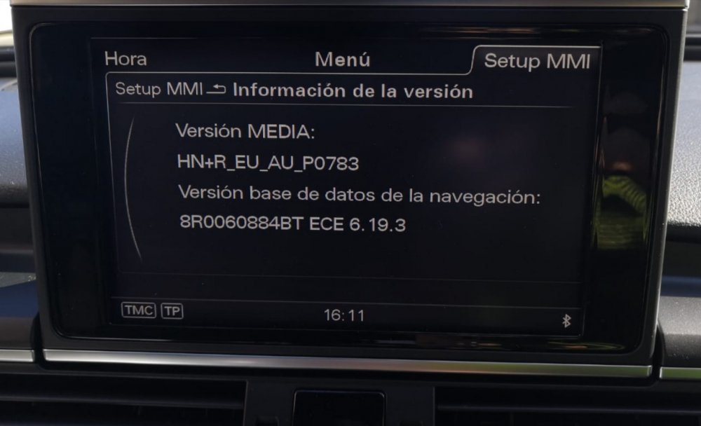

Yonny Publicado 23 de Marzo del 2019 Denunciar Publicado 23 de Marzo del 2019 Con la información de la foto alguien que me diga que navegador llevo, 3g, 4g, plus, estoy más perdido que un pulpo en un garaje. El navegador lleva el panel táctil y disco duro, también 2 ranuras para sd. Y si hace falta que actualizar también el navegador o solo mapas. Gracias Responder
davis Publicado 23 de Marzo del 2019 Denunciar Publicado 23 de Marzo del 2019 Hola compañero. Te digo un poco como vas. Actualmente llevas la versión P0783 de MMI y la versión 6.19.3 de mapas. La última versión de MMI que tienes para tu MMI es la P0942 y los mapas 6.28.2 También decirte que tu tienes un MMI 3GP Responder
Yonny Publicado 23 de Marzo del 2019 Denunciar Publicado 23 de Marzo del 2019 En 23/3/2019 a las 19:41, davis dijo: Hola compañero. Te digo un poco como vas. Actualmente llevas la versión P0783 de MMI y la versión 6.19.3 de mapas. La última versión de MMI que tienes para tu MMI es la P0942 y los mapas 6.28.2 También decirte que tu tienes un MMI 3GP Expand Gracias davis, la.pregunta es, a parte de los mapas, vale la pena actualizar el MMI o ahí no voy a notar diferencia alguna. Gracias por la ayuda Responder
dhan67 Publicado 24 de Marzo del 2019 Denunciar Publicado 24 de Marzo del 2019 En 23/3/2019 a las 21:12, Yonny dijo: Gracias davis, la.pregunta es, a parte de los mapas, vale la pena actualizar el MMI o ahí no voy a notar diferencia alguna. Gracias por la ayuda Expand Se tiene que actualizar tanto el mmi como los mapas para que todo funcione bien.Yo tambien he actualizado estos dias,si estas cerca de Logroño te puedo echar una mano de ayuda Responder

davis Publicado 24 de Marzo del 2019 Denunciar Publicado 24 de Marzo del 2019 En 24/3/2019 a las 15:20, Yonny dijo: Gracias davis, la.pregunta es, a parte de los mapas, vale la pena actualizar el MMI o ahí no voy a notar diferencia alguna. Gracias por la ayuda Expand Lo normal es tener el MMI actualizado a la última versión. No se si "tu" vas a notar alguna diferencia, pero si existen actualizaciones es porque algo seguro que cambia. Yo lo actualizaria,pero si no quieres también puedes actualizar los mapas solos y dejar el MMI tal como esta. Responder

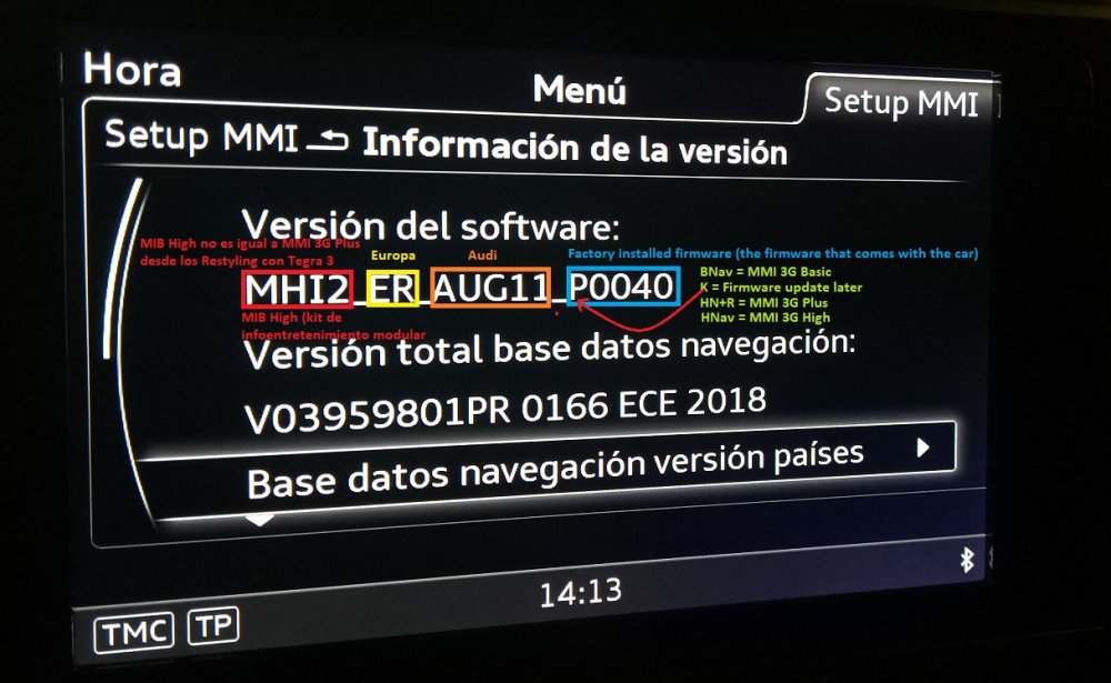

Trivium88 Publicado 28 de Marzo del 2019 Denunciar Publicado 28 de Marzo del 2019 (editado) Buenas de nuevo, Pues investigando un poquito sobre cómo actualizar el FW de mi MMI Plus con touch he descubierto lo siguiente (desconozco si ya está dicho por aquí por el foro...): Los A6/A7 restyling desde mediados/finales de 2015 en adelante evolucionan el MMI Plus incorporando la CPU/GPU Nvidia Tegra 3. Parece ser que a partir de ese momento, las actualizaciones de FW de los MMI Plus/High, pasan a tener otra nomenclatura interna cuando miramos en el "acerca de". En los FW de pre-restyling aparecía por delante de la versión, la nomenclatura HN+R (plus) ó HNav (high) Todo lo demás queda de la siguiente manera (explicado en base a una foto de mi MMI Plus con touch: Existe un problema y es que al parecer, todos los que tengamos FW "MHI2" en MMI Plus con touch (ahora llamadas oficialmente MIB HIGH) con versiones de producción, NO debemos / NO podemos, actualizar la primera vez el FW por nosotros mismos vía SD CARD. Tendremos que actualizar la primera vez vía concesionario. Yo he estado investigando y he conseguido todos los FW de MMI Plus, High, Basic, etc ... menos de las nuevas MIB. Un saludo Editado 28 de Marzo del 2019 por Trivium88 Responder
