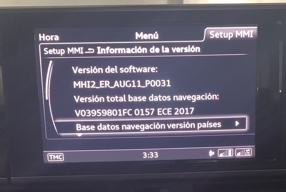

cachuly88 Publicado 28 de Mayo del 2019 Denunciar Publicado 28 de Mayo del 2019 hola buenas , yo tengo el mmi plus touch con targeta sim tambien con una version de sofware antigua creo , porque no me deja descargar desde mi audi los mapas superiores a 2017... como puedo actualizar??mi coche es restyling del 2015.muchas gracias Responder
Ocio Publicado 28 de Mayo del 2019 Denunciar Publicado 28 de Mayo del 2019 hace 3 horas, cachuly88 dijo: hola buenas , yo tengo el mmi plus touch con targeta sim tambien con una version de sofware antigua creo , porque no me deja descargar desde mi audi los mapas superiores a 2017... como puedo actualizar??mi coche es restyling del 2015.muchas gracias Actualizar puedes actualizar, pero previo pago en algún concesionario. Gratis no es, a mí me pasa lo que a ti mi A6 es del 2015 y ya se me paso las actualizaciones que nos daba al comprar el coche y, una vez ya ha 'caducado' hay que pagar para actualizar. Responder
