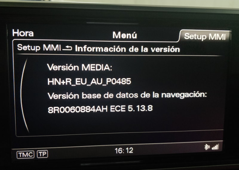

Demonw Publicado 12 de Noviembre del 2019 Denunciar Publicado 12 de Noviembre del 2019 hace 5 horas, davis dijo: Estas hablando de un MIB1 o de un RMC? Ostias ahi me pierdo.... Este es. Responder
davis Publicado 12 de Noviembre del 2019 Denunciar Publicado 12 de Noviembre del 2019 Ok es el MIB1. Ese mmi tiene una opción de emergencia para esos casos,yo nunca lo probé porque nunca me hizo caso pero tiene una opción para eso. Voy a ver si lo encuentro en algún manual y te digo ok. Esa foto que pusiste es lo que tienes tú ahora mismo?? Responder

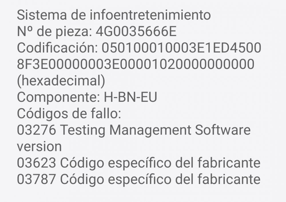

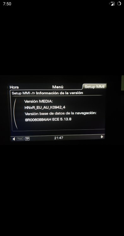

Demonw Publicado 19 de Noviembre del 2019 Denunciar Publicado 19 de Noviembre del 2019 En 12/11/2019 a las 11:21, davis dijo: Ok es el MIB1. Ese mmi tiene una opción de emergencia para esos casos,yo nunca lo probé porque nunca me hizo caso pero tiene una opción para eso. Voy a ver si lo encuentro en algún manual y te digo ok. Esa foto que pusiste es lo que tienes tú ahora mismo?? Pues ahora mismo Davis lo tengo asi,pero sin lo de versión base de datos de navegación,que está borrado,no consigo cargar el mapa, empieza el proceso pero acaba en cosa de 4 min. Seguramente necesite vagcom y anular el fallo que estoy leyendo por ahí en el módulo 5f,porque me salen estos fallos que antes no me salían,los pongo en otro post que no puedo en este. Responder
Demonw Publicado 19 de Noviembre del 2019 Denunciar Publicado 19 de Noviembre del 2019 Esos son los fallos,me han mandado un script,pero no me ha resuelto el problema,así que todo funciona perfectamente menos los mapas,que no hay. Responder
davis Publicado 19 de Noviembre del 2019 Denunciar Publicado 19 de Noviembre del 2019 hace 1 hora, Demonw dijo: Pues ahora mismo Davis lo tengo asi,pero sin lo de versión base de datos de navegación,que está borrado,no consigo cargar el mapa, empieza el proceso pero acaba en cosa de 4 min. Seguramente necesite vagcom y anular el fallo que estoy leyendo por ahí en el módulo 5f,porque me salen estos fallos que antes no me salían,los pongo en otro post que no puedo en este. Pues tienes el MMI actualizado a la última versión, el problema lo tienes en los mapas del GPS que está muy anticuado. Igual el problema que tienes es por eso yo actualizaria los mapas a la última versión. El error no te preocupes, es normal después de actualizar. Si buscas en Google encontrarás la solución para borrarlo. Responder
