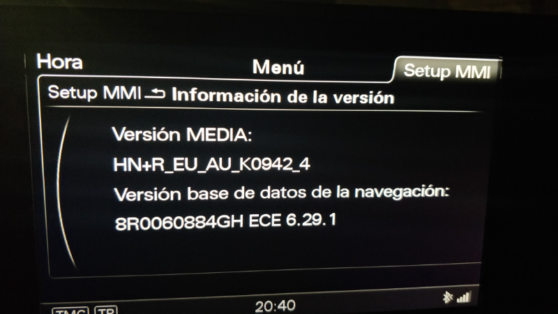

Demonw Publicado 25 de Noviembre del 2019 Denunciar Publicado 25 de Noviembre del 2019 Muchas gracias foreroadicto. Pues así se a quedado,he tenido que pagar por ello,porque no lo veía claro,pero bueno. Responder

davis Publicado 27 de Noviembre del 2019 Denunciar Publicado 27 de Noviembre del 2019 hace 3 horas, Jorge cc dijo: Solo te a faltado actualizar el mmi pero no te es indispensable La versión k0942_4 es la última versión para ese MMI. Existe una P1001 pero esta no es oficial. Responder
Jorge cc Publicado 27 de Noviembre del 2019 Denunciar Publicado 27 de Noviembre del 2019 hace 5 horas, davis dijo: La versión k0942_4 es la última versión para ese MMI. Existe una P1001 pero esta no es oficial. No sabía que no fuera oficial. Yo la tengo en el mio y no sé si será cosa mía. Pero lo noto más fluido Responder
foreroadicto Publicado 27 de Noviembre del 2019 Denunciar Publicado 27 de Noviembre del 2019 hace 6 horas, davis dijo: La versión k0942_4 es la última versión para ese MMI. Existe una P1001 pero esta no es oficial. Creo haber leido que "P" significa firmware de origen, vamos el que tiene cuando sale del conce...... Responder
davis Publicado 27 de Noviembre del 2019 Denunciar Publicado 27 de Noviembre del 2019 hace 1 hora, foreroadicto dijo: Creo haber leido que "P" significa firmware de origen, vamos el que tiene cuando sale del conce...... Eso es correcto,pero la última versión para nuestros MMI 3G PLUS es la K0942_4 La P1001 es una mod que alguien hizo y funciona perfectamente.Yo también la llevo hace tiempo y nunca e notado nada raro,a mi me funciona perfectamente vamos. Responder

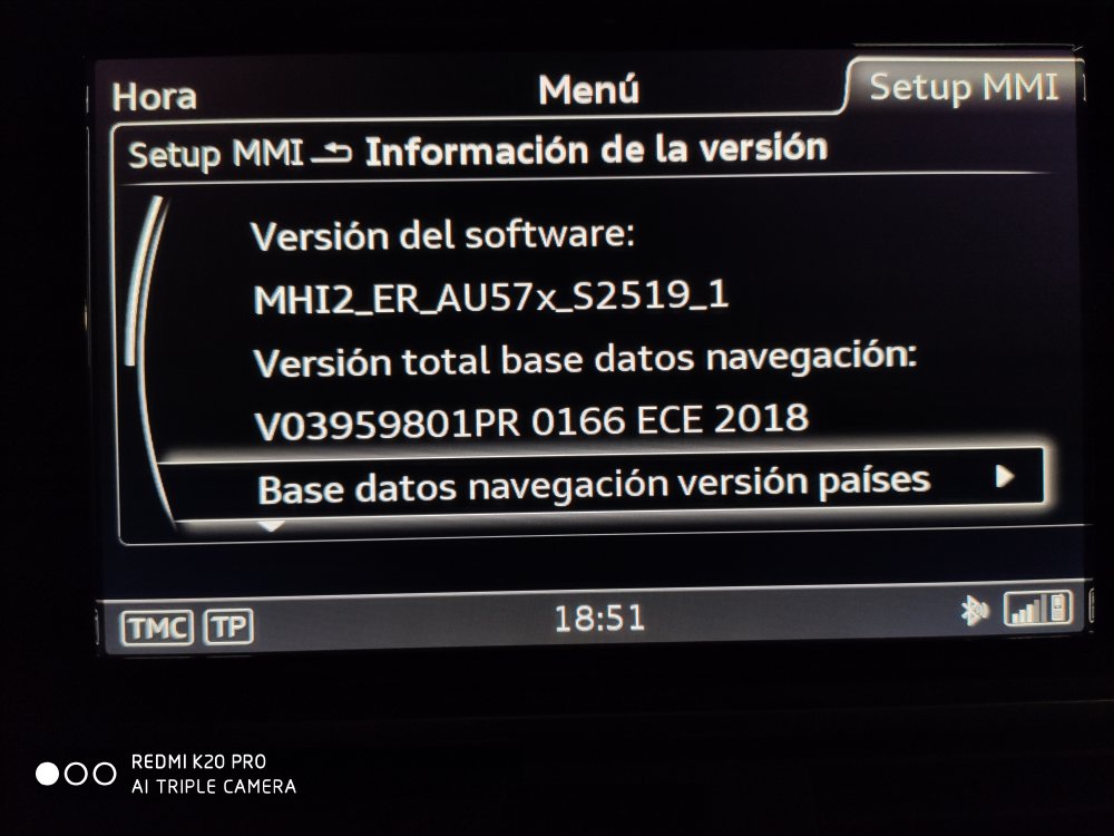

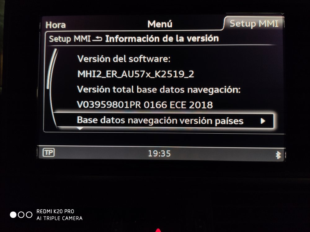

Bossweb Publicado 27 de Noviembre del 2019 Denunciar Publicado 27 de Noviembre del 2019 (editado) buenas! Hace un rato he venido del conce para pasar a mi A7 Competition (2015) la "Audi VerifyCar" que es una especie de revisión a fondo para conocer el estado general del vehículo. Y me han informado de 4 revisiones pendientes que tenía, una de ellas, era sobre una actualización del MMI. Antes de llevarlo, tenía la versión MHI2_ER_AU57X_K2519_2 instalada, y pensé que me dejarían puesto la última que es la P3634 o la K3663, pero me lo han entregado con la MHI2_ER_AU57X_S2519_1, que se supone que es más nueva que la que tenía , pero es un poco raro que no me hayan cargado una más nueva no? Editado 27 de Noviembre del 2019 por Bossweb Responder

pepon2309 Publicado 2 de Diciembre del 2019 Denunciar Publicado 2 de Diciembre del 2019 En 27/11/2019 a las 20:58, Bossweb dijo: buenas! Hace un rato he venido del conce para pasar a mi A7 Competition (2015) la "Audi VerifyCar" que es una especie de revisión a fondo para conocer el estado general del vehículo. Y me han informado de 4 revisiones pendientes que tenía, una de ellas, era sobre una actualización del MMI. Antes de llevarlo, tenía la versión MHI2_ER_AU57X_K2519_2 instalada, y pensé que me dejarían puesto la última que es la P3634 o la K3663, pero me lo han entregado con la MHI2_ER_AU57X_S2519_1, que se supone que es más nueva que la que tenía , pero es un poco raro que no me hayan cargado una más nueva no? Mi modelo es pre y no sé como van vuestras numeraciones, pero parece más moderna la que os han puesto que la que dices. S2519_1 en principio es posterior a la P3634 Responder
Bossweb Publicado 2 de Diciembre del 2019 Denunciar Publicado 2 de Diciembre del 2019 (editado) hace 3 horas, pepon2309 dijo: Mi modelo es pre y no sé como van vuestras numeraciones, pero parece más moderna la que os han puesto que la que dices. S2519_1 en principio es posterior a la P3634 No, eso ya te confirmo que no es así. Con las 2 personas que estoy en contacto y que me harían la activación del Android Auto, me han dicho lo mismo, es versión es muy vieja del 2015, y básicamente la K2519_2 y la S2519_1 es el mismo software pero lo único que debe cambiar es el destino o el origen desde donde se ha actualizado. Las P, son versiones Production, vamos que es con la que salen los coches de la fábrica. La K, son para actualizaciones a posteriori que puedan vender o hacerte en un concesionario, taller, tienda,... Las S, creo que son las destinadas expresamente para los Servicios técnicos, como habría sido nuestro caso. La secuencia de números, lógicamente, cuanto más alta, más moderna Además en las 3xxx, creo que ya aparece la opción de la conexión con el Smartphone Android Auto en el MMI, aunque NO está habilitada a no ser que en el conce o alguien que sepa, te lo habilite... Y en las nuestra, como veis, no hay ni rastro de ello Editado 2 de Diciembre del 2019 por Bossweb Responder

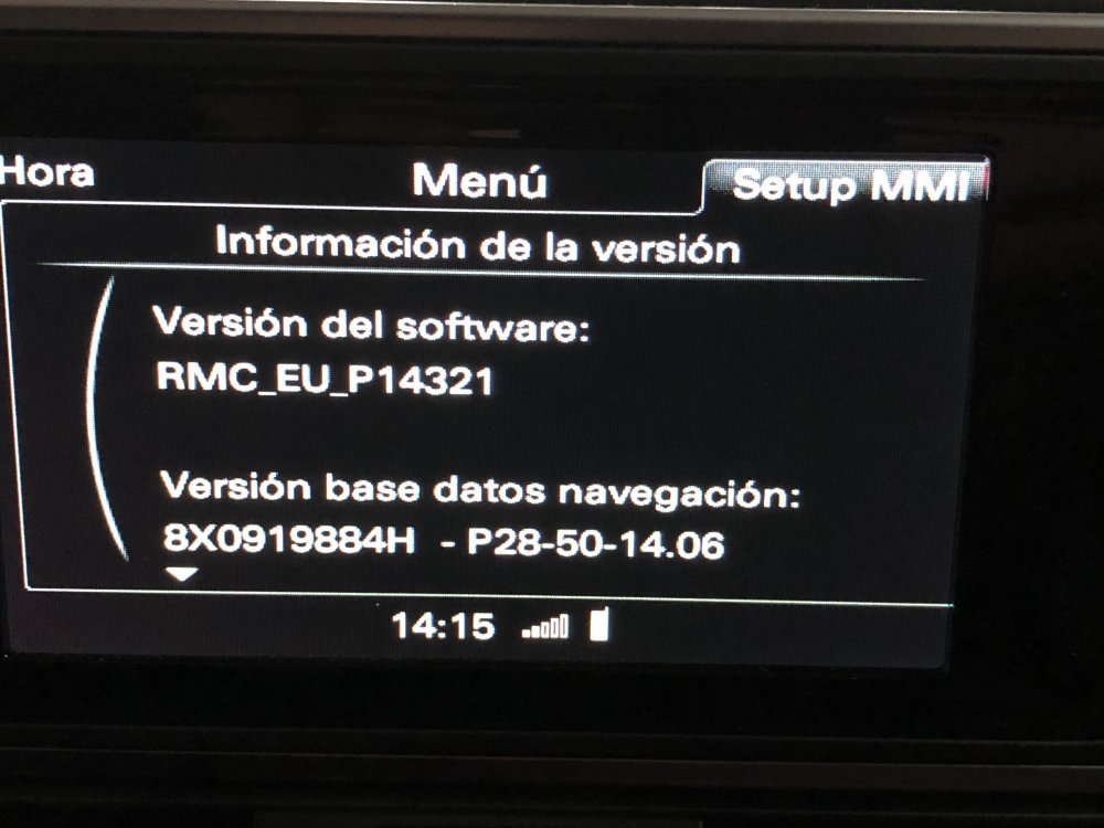

rccpmi Publicado 2 de Diciembre del 2019 Denunciar Publicado 2 de Diciembre del 2019 En 8/8/2019 a las 17:15, tolaput*viaigual dijo: Bueno finalmente he conseguido hacer upgrade a la P1001 y mapas 2019 sin problema Si alguien necesita ayuda aqui me tiene. Hola tengo unA6 C7 de 2015 con problemas con el bluetooth, tengo un iPhone X y se oye con chisporreteo a no se que lo conecte por el cable. La versión que tiene instalada es esta. He bajado una versión de actualización pero no consigo instalarla. Me podéis ayudar? Muchas gracias Responder
pepon2309 Publicado 4 de Diciembre del 2019 Denunciar Publicado 4 de Diciembre del 2019 En 2/12/2019 a las 11:29, Bossweb dijo: No, eso ya te confirmo que no es así. Con las 2 personas que estoy en contacto y que me harían la activación del Android Auto, me han dicho lo mismo, es versión es muy vieja del 2015, y básicamente la K2519_2 y la S2519_1 es el mismo software pero lo único que debe cambiar es el destino o el origen desde donde se ha actualizado. Las P, son versiones Production, vamos que es con la que salen los coches de la fábrica. La K, son para actualizaciones a posteriori que puedan vender o hacerte en un concesionario, taller, tienda,... Las S, creo que son las destinadas expresamente para los Servicios técnicos, como habría sido nuestro caso. La secuencia de números, lógicamente, cuanto más alta, más moderna Además en las 3xxx, creo que ya aparece la opción de la conexión con el Smartphone Android Auto en el MMI, aunque NO está habilitada a no ser que en el conce o alguien que sepa, te lo habilite... Y en las nuestra, como veis, no hay ni rastro de ello Nunca te acostarás sin saber una cosa más Lo que no me cuadra es que os estén poniendo versiones más antiguas. No tiene sentido Responder
