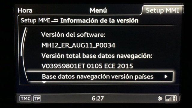

Tobal_85 Publicado 18 de Diciembre del 2019 Denunciar Publicado 18 de Diciembre del 2019 Hola, tengo que llevar mi A6 Avant c7 del 2015 por el taller. Me lo he comprado hace una semana. Y por lo visto no lo han actualizado. Llamé para preguntar, me han dicho que hay dos campañas: 1- Actualización del Mmi 2- cambio del tubo del líquido refrigerante A ver qué tal la actualización. Pongo imagen de la que tiene ahora. Pregunté para actualizar los mapas, y me dijeron más de 300€ Responder
foreroadicto Publicado 19 de Diciembre del 2019 Denunciar Publicado 19 de Diciembre del 2019 hace 9 horas, Tobal_85 dijo: Hola, tengo que llevar mi A6 Avant c7 del 2015 por el taller. Me lo he comprado hace una semana. Y por lo visto no lo han actualizado. Llamé para preguntar, me han dicho que hay dos campañas: 1- Actualización del Mmi 2- cambio del tubo del líquido refrigerante A ver qué tal la actualización. Pongo imagen de la que tiene ahora. Pregunté para actualizar los mapas, y me dijeron más de 300€ Cuidado porque creo que tambien hay una actualización del sistema de emisión de gases o algo asi..... hay gente que se queja de esa actualización. Creo que hay un hilo abierto al respecto...... Responder
Tobal_85 Publicado 19 de Diciembre del 2019 Denunciar Publicado 19 de Diciembre del 2019 hace 1 hora, foreroadicto dijo: Cuidado porque creo que tambien hay una actualización del sistema de emisión de gases o algo asi..... hay gente que se queja de esa actualización. Creo que hay un hilo abierto al respecto...... Vale, voy a ver si lo encuentro, gracias. Responder
