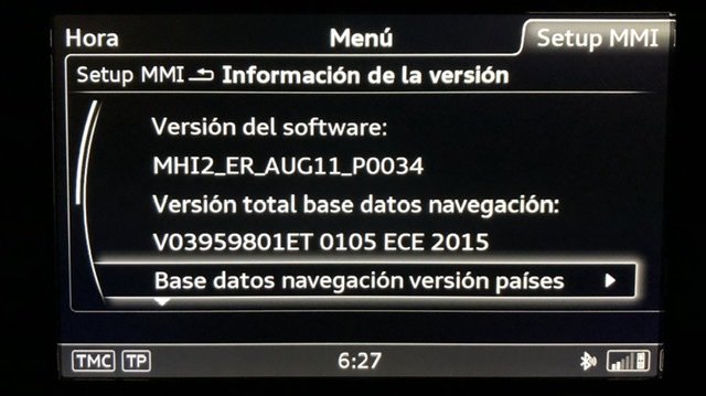

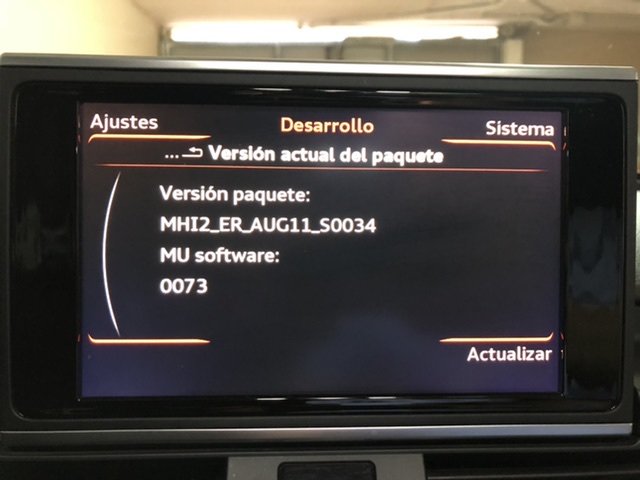

Tobal_85 Publicado 5 de Febrero del 2020 Denunciar Publicado 5 de Febrero del 2020 Hola a todos, tengo la siguiente consulta... Tengo esta actualización, añado fotos. me podríais decir de donde me puedo bajar la última actualización para meterla en las sd? Me compré unas en eBay, pero se ve que no son compatibles con mi coche. Responder
