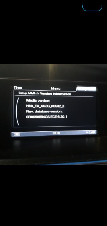

davis Publicado 7 de Marzo del 2020 Denunciar Publicado 7 de Marzo del 2020 (editado) No se si sabréis pero ya salió la versión 6.30.1 para nuestros MMI3G+,vienen a ser los mapas 2020 que ya se pueden comprar. Editado 7 de Marzo del 2020 por davis Responder

pepon2309 Publicado 16 de Marzo del 2020 Denunciar Publicado 16 de Marzo del 2020 En 7/3/2020 a las 17:50, davis dijo: No se si sabréis pero ya salió la versión 6.30.1 para nuestros MMI3G+,vienen a ser los mapas 2020 que ya se pueden comprar. Has probado el nuevo firm, el k1001?? Dicen que es para el A6 Responder
davis Publicado 17 de Marzo del 2020 Denunciar Publicado 17 de Marzo del 2020 hace 6 horas, pepon2309 dijo: Has probado el nuevo firm, el k1001?? Dicen que es para el A6 Sii,ya hace que lo tengo instalado y no le he notado ningún problema. Responder
