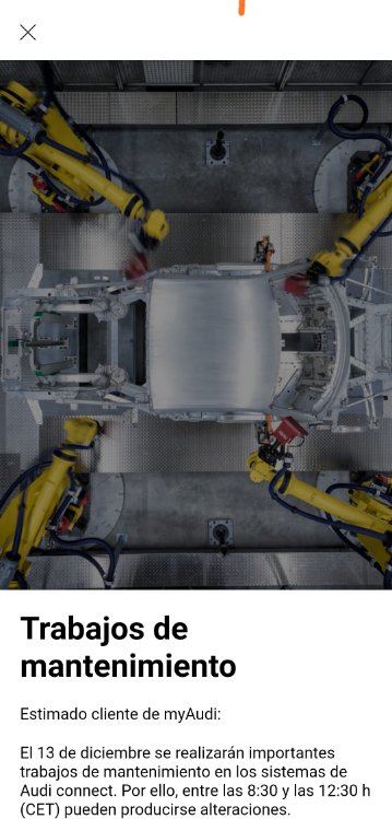

Bossweb Publicado 13 de Diciembre del 2020 Denunciar Publicado 13 de Diciembre del 2020 hace 9 horas, PICOTA77 dijo: Buenas, yo he hecho lo mismo y nada, no me deja, no me reconoce el archivo. Me podrías decir como se hace? MUCHAS GRACIAS !! Ahora mismo, está de mantenimiento en los servidores de la URL de myAudi Pero los mapas una vez que accedes a la URL https://my.audi.com/ te permite descargar (gratuitamente) los mapas de hasta 3 posterior a la fabricación de tu coche La propia aplicación (applet java) se encarga de descargarlos y descomprimirlos. Luego tú únicamente tienes que pasarlos a la SD, y meterla en la ranura SD del mi MMI para que se actualice Responder
