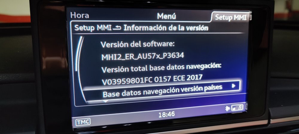

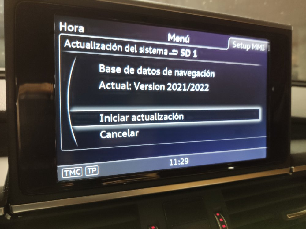

pcuatrero Publicado 21 de Noviembre del 2021 Denunciar Publicado 21 de Noviembre del 2021 Buenas a todos, Acabo de adquirir un Allroad 3.0 BiTDI de finales de 2016 y ando un poco pez en esto. Las versiones que tiene son las de la foto y para mi sorpresa tiene Android Auto activado. Me he descargado los mapas 2021/2022 de una web rusa, los he descomprimido a una SD y he intentado actualizar. Al buscar actualización en la SD me dice que no encuentra ninguna. También he intentado actualizar online (tengo el módulo de SIM). Encuentra actualización pero al iniciarla, no pasa del 2%. Qué estoy haciendo mal? También he leído en este hilo que hay Vitaminas... Cómo me las tomo? Muchas gracias! Responder
Bossweb Publicado 21 de Noviembre del 2021 Denunciar Publicado 21 de Noviembre del 2021 hace 29 minutos, pcuatrero dijo: Buenas a todos, Acabo de adquirir un Allroad 3.0 BiTDI de finales de 2016 y ando un poco pez en esto. Las versiones que tiene son las de la foto y para mi sorpresa tiene Android Auto activado. Me he descargado los mapas 2021/2022 de una web rusa, los he descomprimido a una SD y he intentado actualizar. Al buscar actualización en la SD me dice que no encuentra ninguna. También he intentado actualizar online (tengo el módulo de SIM). Encuentra actualización pero al iniciarla, no pasa del 2%. Qué estoy haciendo mal? También he leído en este hilo que hay Vitaminas... Cómo me las tomo? Muchas gracias! Buenas! @pcuatrero Audi permite descargar actualizaciones de mapas durante los 3 años siguientes a la fabricación del coche , por lo tanto, tu coche no va a reconocer mapas más allá de ese tiempo, ya que no tiene los códigos instalados para los años posteriores en el módulo 5F Responder
pcuatrero Publicado 21 de Noviembre del 2021 Denunciar Publicado 21 de Noviembre del 2021 hace 1 hora, Bossweb dijo: Buenas! @pcuatrero Audi permite descargar actualizaciones de mapas durante los 3 años siguientes a la fabricación del coche , por lo tanto, tu coche no va a reconocer mapas más allá de ese tiempo, ya que no tiene los códigos instalados para los años posteriores en el módulo 5F Muchas gracias @Bossweb, entiendo que esos códigos se podrán actualizar en el módulo 5F vía ODBELEVEN, vcds o similar, no? Aún no he tenido tiempo de leerme todos los hilos referentes a esto.... Responder
foreroadicto Publicado 21 de Noviembre del 2021 Denunciar Publicado 21 de Noviembre del 2021 hace 1 hora, pcuatrero dijo: Muchas gracias @Bossweb, entiendo que esos códigos se podrán actualizar en el módulo 5F vía ODBELEVEN, vcds o similar, no? Aún no he tenido tiempo de leerme todos los hilos referentes a esto.... Con OBDeleven o Vagcom NO puedes meter esos códigos que te darán actualizaciones de por vida y carplay/android auto activado. Responder
pcuatrero Publicado 21 de Noviembre del 2021 Denunciar Publicado 21 de Noviembre del 2021 hace 46 minutos, foreroadicto dijo: Con OBDeleven o Vagcom NO puedes meter esos códigos que te darán actualizaciones de por vida y carplay/android auto activado. Gracias por tu respuesta @foreroadicto. Con ella y con lo que he leído deduzco que esto te lo activan junto con Android Auto vía teamviewer con un pc conectado al usb del coche. Esto me lleva a otra pregunta, cómo puede ser que mi coche tenga Android Auto activado y no esto? Responder
Bossweb Publicado 21 de Noviembre del 2021 Denunciar Publicado 21 de Noviembre del 2021 hace 5 minutos, pcuatrero dijo: Gracias por tu respuesta @foreroadicto. Con ella y con lo que he leído deduzco que esto te lo activan junto con Android Auto vía teamviewer con un pc conectado al usb del coche. Esto me lleva a otra pregunta, cómo puede ser que mi coche tenga Android Auto activado y no esto? Por normal general, los coches de mediados de 2017 en adelante, ya venían con el SW necesario y con el Audi Smartphone Interface preactivado de fábrica (Android Auto & CarPlay) ... pero los códigos para poder actualizar los mapas, eso ya es otro asunto. Responder
foreroadicto Publicado 21 de Noviembre del 2021 Denunciar Publicado 21 de Noviembre del 2021 hace 21 minutos, pcuatrero dijo: Gracias por tu respuesta @foreroadicto. Con ella y con lo que he leído deduzco que esto te lo activan junto con Android Auto vía teamviewer con un pc conectado al usb del coche. Esto me lleva a otra pregunta, cómo puede ser que mi coche tenga Android Auto activado y no esto? Si los coches modernos saliesen de fabrica con actualizaciones de por vida, adios negocio para audi. Responder
