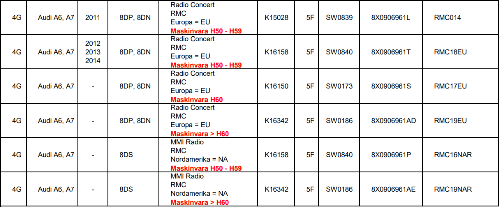

EkCorp Publicado 21 de Octubre del 2022 Denunciar Publicado 21 de Octubre del 2022 En 14/11/2019 a las 23:07, rekysam dijo: Alguien sabe cual es la última versión del firmware del mmi rmc. Hola rekysam! Primero debes conectarte mediante el OBD y comprobar en el módulo 5F (Electrónica de información 1) que versión de hardware tienes. Una vez lo sepas, comprueba en el listado SVM cuál es la última actualización disponible: En mi caso actualice a la K16342 y pude solventar problemas que tenía con la conexión Bluetooth. Saludos! Responder
