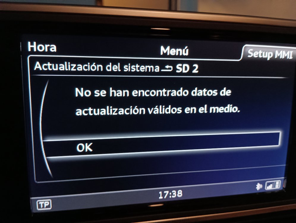

JUANRAVI Publicado 16 de Febrero del 2024 Denunciar Publicado 16 de Febrero del 2024 Hola a todos, Estoy intentando actualizar los mapas de mi MMI (MIB2), he probado con una SD nueva en las dos ranuras y con un pendrive por los puertos USB (ya lo hice anteriormente sin problemas) y siempre me sale el mismo mensaje, alguna idea?? Gracias. Responder
Bossweb Publicado 16 de Febrero del 2024 Denunciar Publicado 16 de Febrero del 2024 hace 20 minutos, JUANRAVI dijo: Hola a todos, Estoy intentando actualizar los mapas de mi MMI (MIB2), he probado con una SD nueva en las dos ranuras y con un pendrive por los puertos USB (ya lo hice anteriormente sin problemas) y siempre me sale el mismo mensaje, alguna idea?? Gracias. La tarjeta tiene que estar formateada en FAT32 y que la copia de los ficheros haya sido bajo Windows, si lo haces con Mac, no funcionará Responder
eklalj Publicado 17 de Febrero del 2024 Denunciar Publicado 17 de Febrero del 2024 En 16/2/2024 a las 18:40, Bossweb dijo: La tarjeta tiene que estar formateada en FAT32 y que la copia de los ficheros haya sido bajo Windows, si lo haces con Mac, no funcionará Aunque si se hace como indicas, no debería haber ningún problema. También es cierto que si se puede hacer con un Mac. El formateo de la SD es cierto que tiene que hacerse en FAT32 (fat16 también funciona). Lo que ocurre cuando se copian los ficheros desde un Mac hacia la SD, es que automáticamente se generan unos ficheros de control que utiliza el sistema operativo MacOSX, que no son visibles por defecto en el Mac. Pero que el coche los detecta, y los interpreta como erroneos. No permitiendo la actualización. Pero hay una solución sencilla, descargandose una aplicación gratuita para el Mac, que se llama CleanMyDrive2. Una vez copiados todos los ficheros y carpetas de los mapas a la tarjeta con el Mac. Se ejecuta esta aplicación, y se le indica que limpie la unidad correspondiente. (No tarda nada). La tarjeta quedará sin todos esos ficheros de control. Y el coche la reconocerá, y actualizará los mapas sin problema 1 Responder
Bossweb Publicado 18 de Febrero del 2024 Denunciar Publicado 18 de Febrero del 2024 hace 14 horas, eklalj dijo: Aunque si se hace como indicas, no debería haber ningún problema. También es cierto que si se puede hacer con un Mac. El formateo de la SD es cierto que tiene que hacerse en FAT32 (fat16 también funciona). Lo que ocurre cuando se copian los ficheros desde un Mac hacia la SD, es que automáticamente se generan unos ficheros de control que utiliza el sistema operativo MacOSX, que no son visibles por defecto en el Mac. Pero que el coche los detecta, y los interpreta como erroneos. No permitiendo la actualización. Pero hay una solución sencilla, descargandose una aplicación gratuita para el Mac, que se llama CleanMyDrive2. Una vez copiados todos los ficheros y carpetas de los mapas a la tarjeta con el Mac. Se ejecuta esta aplicación, y se le indica que limpie la unidad correspondiente. (No tarda nada). La tarjeta quedará sin todos esos ficheros de control. Y el coche la reconocerá, y actualizará los mapas sin problema Cierto, se puede llegar a conseguir actualizarlos desde Mac, pero simplificandolo, mejor siempre hace bajo Windows Responder
JUANRAVI Publicado 20 de Febrero del 2024 Denunciar Publicado 20 de Febrero del 2024 En 16/2/2024 a las 18:40, Bossweb dijo: La tarjeta tiene que estar formateada en FAT32 y que la copia de los ficheros haya sido bajo Windows, si lo haces con Mac, no funcionará Trabajo con windows pero como formateo una sd de 64 gb. en Fat32, lo he intentado y me da error, solo puedo formatear en exfat. Responder
Bossweb Publicado 20 de Febrero del 2024 Denunciar Publicado 20 de Febrero del 2024 hace 4 horas, JUANRAVI dijo: Trabajo con windows pero como formateo una sd de 64 gb. en Fat32, lo he intentado y me da error, solo puedo formatear en exfat. Desde hace ya mucho tiempo, Windows no permite formatear directamente discos, tarjetas o pendrives de 64Gb o más en FAT32 . Primero, formatea la SD con Windows en NTFS, y luego con este programita, lo conviertes en FAT32 en apenas 5 segundos https://www.logitheque.com/es/windows/gui-fat32-format-56873 Responder
JUANRAVI Publicado 23 de Febrero del 2024 Denunciar Publicado 23 de Febrero del 2024 Ok. lo probare. Gracias. Responder
